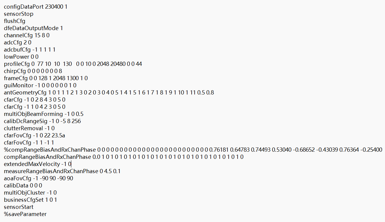

我当前正在使用 AWR 2944 的 TDM 模式进行 DSP 验证。 我注意到在配置参数时、将样本数设置为 2048 * 128 线性调频脉冲会导致错误、无法应用。 随后我尝试了 1024 * 128 和 2048 * 64 的配置、但两者都产生了错误。 但是、1024 * 64 可以正常工作、不会出现任何问题。 为什么会发生这种情况? 我在代码注释中看到它支持 2048 个采样点。

    具体产生了哪些错误? 这对于调试很有用。
    Gabriel
    以下是配置 2048 个采样点时遇到的错误代码:[C66xx_DSP] 错误: DPM 报告 4 收到错误   :–30311 arg0 :0x64 arg1:0x83a33c
    [Cortex_R5_0] 错误: DPM 报告 4 收到  错误 :–30311 arg0:0x64 arg1:0x10274808
    断言: 11.712373s :c:/ti/CR-B_MMW/app/mmw/mss/mss_main.c:MmwApp_DPC_ObjectDetection_reportFxn:2668: 0 失败 !!!
    我注意到您的 DIG 采样率在 20480 时非常低。 能否增加到默认值 30000。
    Gabriel
