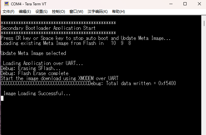

我在使用 MMWAVE_L_SDK_06_00_05_01 中的 SBL 从 radar_toolbox_3_30_00_06 下载 AWRL6844_Ins Cabin_Demos 时遇到问题。 具体而言、闪存写入操作表示已完成、但应用程序无法正常启动和运行。
您能否告知此问题的可能原因? 您可以推荐任何故障排除指导或解决方案吗?

    1. 我确认在发送应用程序映像时选择了“1K"选项“选项。
    2. 使用的图像来自: \radar_toolbox_3_30_00_06\source\ti\examples\Automotive_InCabin_Security_and_Safety\AWRL6844_InCabin_Demos\prebuilt_binaries\demo_in_cabin_sensing_6844_system.release.appimage
    3. 通过可视化工具进行刷写时、该应用正常运行、但使用基于 SBL 的下载时无法启动。
    该问题是否可能与链接器文件有关(例如,存储器地址不匹配或用于实现 SBL 兼容性的段配置)?

    我明白您现在所说的。 我运行了 SBL 映像并尝试在车厢图像中发送 6844、看起来可以正常发送、但在您将器件复位并计数到 10 后、它无法正确重新启动或加载该映像。 Hello world 图像工作正常。 车内映像仅为~900KB、远小于 SBL 支持的最大大小 (1784KB)。

    在 CCS 中重新编译了 SBL Lite 映像并使用 AR Prog 工具将 SBL 映像刷写到器件中后、SBL 已经开始工作(从 RTB 3.30 中发送最新的车内映像)。 我不确定重新编译 SBL 是什么修复方法、还是使用命令行编程器进行刷写是什么修复方法、但我怀疑使用命令行编程器进行刷写会创建与可视化工具默认功能不同的 SFLASH 标头。 刷写 SBL 时请使用以下命令:
    在中  C:\ti\mmwave_L_SDK_06_01_00_01\mmwave_l_sdk_06_01_00_01\tools\FlashingTool 文件夹
    .\arprog_cmdline_6844.exe -p COM[在此输入 COM 端口] - f1 “ 【在此处放置路径】 \\sbl_lite_xwrL684x-evm_r5fss0-0_nortos_ti-arm-clang\\Release\\sbl_lite.release.appimage“-of1 8192 -of2 270336 -s SFLASH -c -cf
    请注意为器件填写应用程序的 COM 端口号并填写 SBL 重新编译应用程序映像的完整路径。 我使用了最新 SDK 发布车内演示映像的默认预构建二进制文件。
