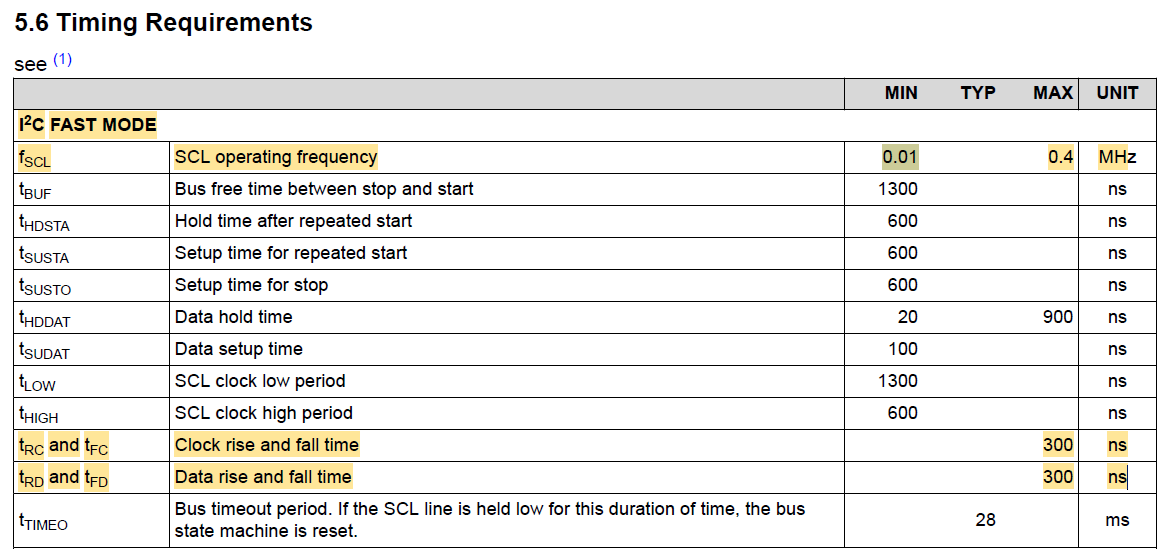

您好的团队、
我们的客户正在使用上升时间大于 300ns 的 90kHz CLK。
根据数据表 OPT4001-Q1、在快速模式下、数据速率范围为 10kHz 至 400kHz。
信号上升时间是否必须小于 300ns、才能确保可靠的数据传输?
I²C、数据表中“快速模式“的定义似乎与标准 T Ü V S Ü D 规范不一致、该规范将快速模式定义为在高于 100kHz 的速度下运行。
Xiaoxiang
    您好的团队、
    我可以得到答复?
    Xiaoxiang
    您好、 Xiaoxiang
    如果您在 90kHz 时钟下运行、则在标准模式下运行。 在标准中、最大上升时间为 1000ns。
