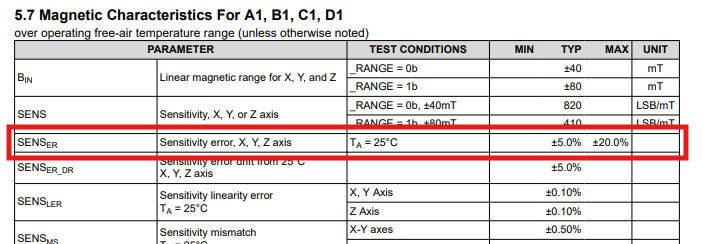

TMAG5273 的典型和最大规格与标准偏差有何关系?
例如、有一个“灵敏度误差、X、Y、Z 轴“规格。 典型值为+/- 5%、最大值为+/- 20%。
这两个限值与标准偏差有何关系? 最大值是否对应于 3 σ 或更高的值?

    在 Texas Instruments 时、我们目标 Cpk > 1.67。 假设 Cpk 为 1.67、我们可以计算出标准偏差最大值为 3%、才能达到这些限值。
    有关更多信息、请阅读“ Texas Instruments通用质量指南“、特别是关于流程监控/产品保证的第 13 节。

    感谢您的答复。 您如何获得 Sigma = 3%? 我 想您说的是、+/- 20%规格 对应于 Cpk = 1.67。 如果是这种情况、不是 20%= 5 倍 σ、4 倍 σ?

    在计算标准偏差时、我使用了 CPU 公式、因为规格列为典型和最大规格、
    当 CPU = 1.67、USL = 0.20、平均值= 0.05 时、可以计算出标准偏差为 0.0299。

    灵敏度误差不是 0%的平均值吗? 典型的规格 是对称+/- 5%、以 0%为中心。
    我相信、灵敏度误差的分布以 0%为中心、而不是 5%误差为中心。

    不一定。 如果器件的灵敏度误差为 0%、则输出将是完全线性的。 更多有关灵敏度 误差如何用于线性误差测量误差计算的信息、请参阅数据表中的第 7.1.5 节。
