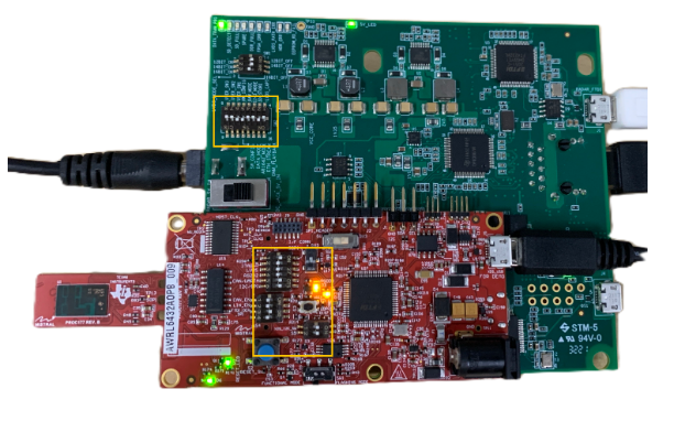

我按照以下说明中的图像设置了插针和插件。

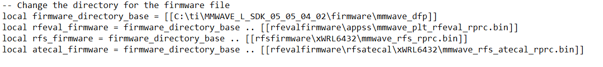

我已经调整了安装 lua 文件。 以下是我调整后的文件的片段。

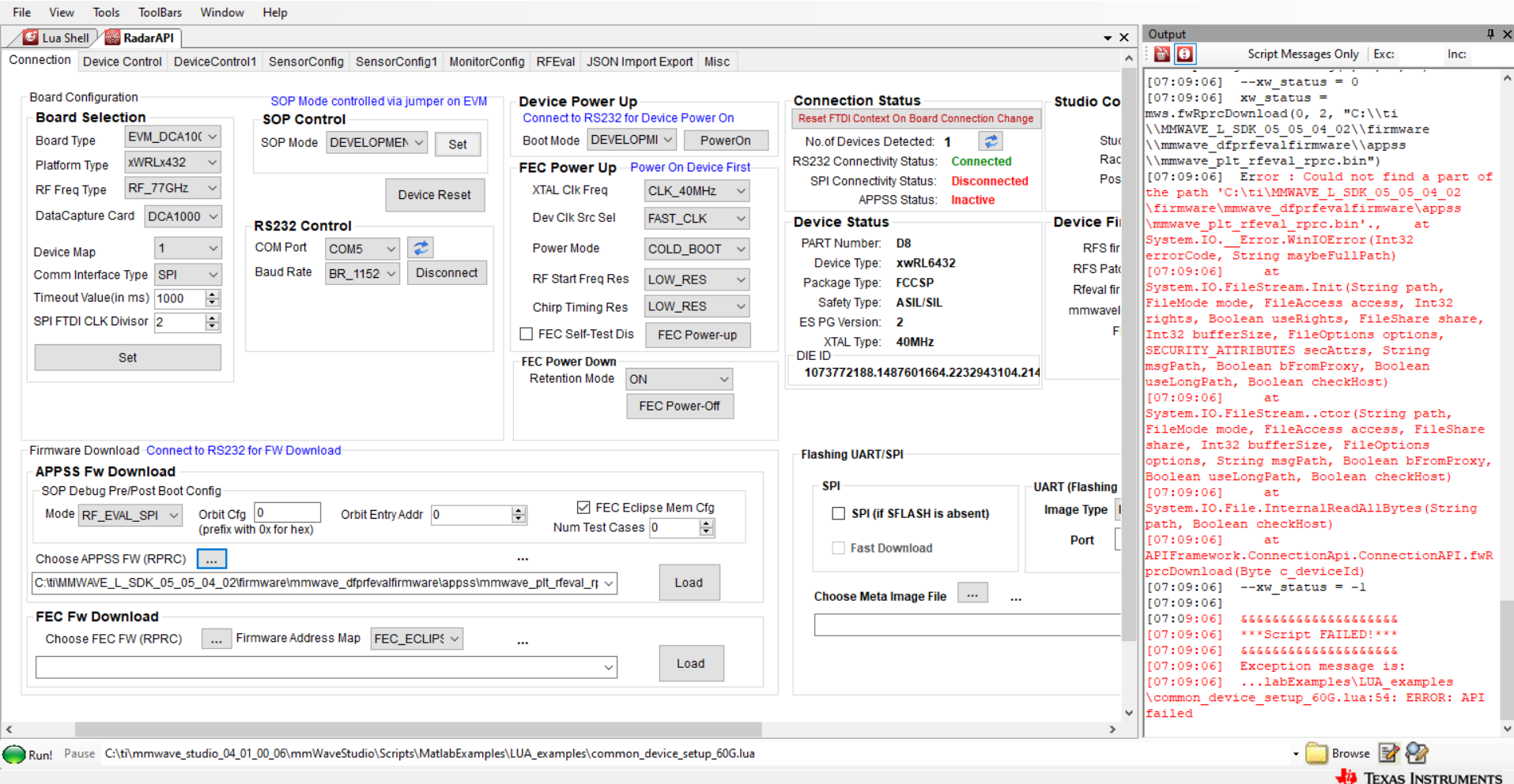

我现在正尝试通过 60GHz LUA 文件设置来运行 mmWave Studio GUI。 下面是我的 GUI 截图和我收到的错误消息。
我已经尝试了 DCA1000EVM 的故障排除手册。 我只安装了 MATLAB 运行时 8.5.1 版本。 路径定义如下图所示。

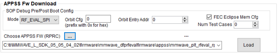

我注意到、当我运行 GUI 时、GUI 中 APPSS 子部分下的链接会发生变化。 以下是运行后它当前显示的内容。
链接应为“C:\ti\mmwave_L_SDK_05_05_04_02\firmware\mmwave_DFP\rfalfirmware\appss“、但我不确定这是否是实际问题。

    我还注意到、每次运行 GUI 时、它都会将射频频率类型切换为 77GHz、而预期为 60GHz。 请参阅下图了解之前和之后的信息。
    之前:
    之后:
    我还注意到,在说明中,它显示了 lua 文件的图像,见下面。
    我可以按照前 3 条命令的路径进行操作。 但是、当我尝试按照 atecal_firmware 路径操作时、该路径不存在。 我没有任何 atecal bin 文件。 这是直到我走之前的路径不再存在对我来说。 请参阅下图。

    如果您注意到 LUA 脚本中的情况、则 绝不会在中的默认器件设置脚本中调用/使用 atecal_firmware 和 RFS_firmware 变量
    \tools\scripts\mmWaveStudio_lua_examples\xWRLx432
    这两个变量涉及 xWRL6432 早期器件修订版所需的旧版固件文件。 您很可能 有一个较新的版本、不需要这两个文件、因此可以按原样运行脚本。

    如果这不是问题、那么根据我发送的信息、您是否有解决方法来解决我收到的错误消息? 我当前无法运行该脚本。

    我像你建议的那样删除了这两条线、这让我走得更远了。 我现在在 mws.sopDebugFwPostBootCfg 命令行运行 lua 文件时收到错误消息。 错误消息显示
    MWS.sopDebugFwPostBootCfg (0、0、0、0、0、 0)
    -- xw_status = 0
    ***脚本失败!***
    异常消息为:
    对象引用未设置为对象的实例。
    您对解决此错误消息有何建议?
    Travis

    您是否更改了路径以确保其指向固件的 AOP 版本?
    例如:
    C:\ti\mmwave_L_sdk_05_05_04_02\firmware\mmwave_DFP\rfirmware\ xWRL6432_AOP

    我像您上面建议的那样删除了第 6/7 行、因此我认为不依赖于选择器件 IWRL6432 AOP 与 IWRL6432。 我对该部分仅有的几行是第 3-5 行。
    Travis
    已离线解决。 用户需要使用位于的 Radar Toolbox 中的器件特定 LUA 脚本 \tools\scripts\mmWaveStudio_lua_examples、而不是 mmWaveStudio 中的通用 LUA 脚本。
