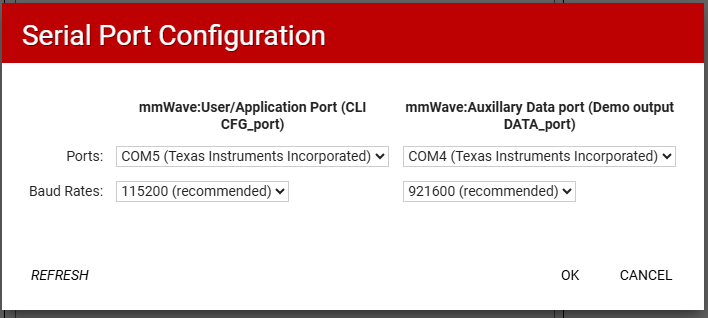

问题描述
直到昨天、我才能够在没有任何特殊闪存配置的情况下使用 MATLAB 和毫米波演示可视化工具。 但在使用 UniFlash 上传/刷写映像文件后  ccsv8_xWR18xx.bin 、MATLAB 和毫米波演示可视化工具都已停止检测/加载  数据端口 (COM4)
我尝试了多个故障排除步骤、例如重新连接硬件、关闭电源后重启和重新启动 Windows、但问题仍然存在。
此外、发生这种情况后、当尝试通过 mmWave Studio 进行连接时、 BSS 固件版本检测为 0.0.0.0 、并且 mmWave Studio 在尝试下载时无响应  mss (程序似乎冻结)。

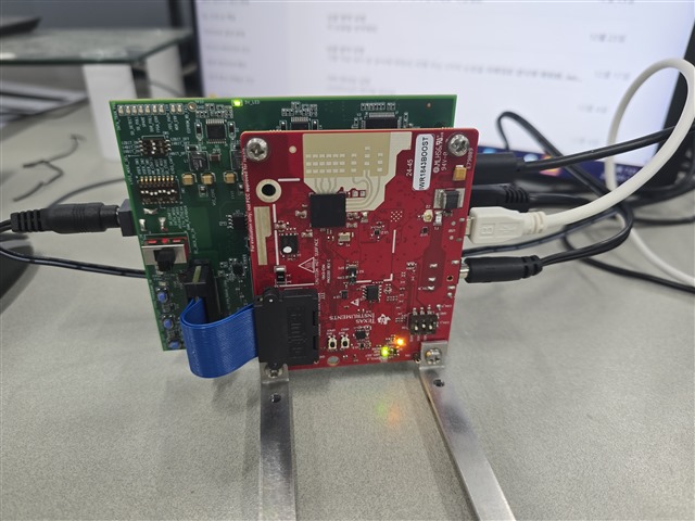

    这是我在设备之间的连接:

    您好:
    Web 浏览器中的毫米波演示可视化工具旨在仅与 SDK 3.6 开箱即用演示一同使用。 对于 1843、请使用以下二进制文件并通过 Uniflash 刷写。
    C:\ti\mmwave_sdk_03_06_02_00-LTS\packages\ti\demo\xwr18xx\mmw\xwr18xx_mmw_demo.bin
    DCA1000EVM 用于传输原始 ADC I/Q 数据、不是处理后的数据、例如开箱即用演示中的点云。 仅为此目的需要 DCA1000、并与连接的 mmWaveStudio 或 MATLAB 脚本配合使用。
    如果仍有问题、可以 通过点击 Uniflash 中的“Settings & Utilities“按钮并使用 Erase SFLASH 按钮来擦除现有闪存。

    你好、Pedrorm。
    感谢你的帮助。 在您的指导下、我确认了毫米波演示可视化工具现在可以正常工作。
    但是、MATLAB 仍然无法识别所需的 COM 端口、因此我难以继续在 MATLAB 中进行后处理。
