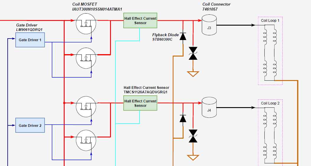

我们计划使用 TMCS1126A7AQDVGRQ1 来监测 MOSFET 输出端的电流、如以下方框图所示。 我们选择了隔离式传感器,以便所有高电流电路都与微控制器板隔离。传感器 o/p 直接连接到 FS32K144HAT0MLHT。这适用于电磁减速器 ECU。请查看我们的原理图并告诉我们是否有任何问题。栅极驱动器 section1.pdf
    您好、Prema、
    开关频率是多少?  您是否在抖动该频率?  我还建议将 NC 引脚直接连接到 GND。
    嗨、Javier
    栅极驱动仅用于状态控制(开/关)、没有快速边沿或 PWM。我们的原理图中是否有任何其他问题? 请告诉我们。
    此外、我们还想知道 Vs 电源轨上的最大电流消耗是多少? 我们使用隔离式直流电源 (UCC33420QRAQRQ1)、电压为 5V。最大额定值为 300mA。 我们为微控制器及其接口使用 110mA。 我们想知道此传感器消耗的电流是否在直流/直流隔离式转换器的额定值范围内。 我们在设计中使用了 4 个霍尔效应传感器。
    您好、Perma、
    ]我们的原理图中是否有其他问题? [/报价]
    不是真的。  如果您将 C35 更改为大于 4.7µF、请将 R39 增大至 100Ω 的电阻。
    在 5V Vs 的整个温度范围内、电源电流为 14.5mA 最大值。
