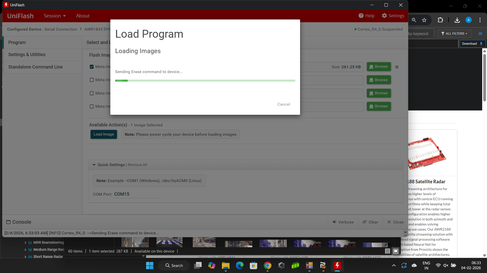

    如您所述,我们从此位置测试了中距离雷达文件 —  C\ti\radar_toolbox_4_00_00_05\source\ti\examples\Automotive_ADAS_and_Parking\medium_range_radar\prebuilt_binaries\xwr18xx_mrr_demo.bin
    下面有一些图片供您参考-
    在上面的图中、您可以看到我们使用 xwr18xx_mrr_demo.bin 进行刷写、并且成功完成了刷写。
    现在、在 AWR1843BOOST EVK 上刷写后、我们将 SOP 模式更改为“正常工作“(SOP0 = 1、SOP1 = 0、SOP2 = 0)、并且多路复用器开关 S2 已向 CAN 倾斜、因此我们不再是 SPI、而是可以看到 CAN 数据。
    现在、我们已经尝试检查 mmWave CAN Visualizer 上的 CAN 数据、我们得到的响应与我随附的图像类似-
    因为这里只有状态数据。
    此外、当我们断开电源等待几秒钟、然后再次为电路板加电并进行初始化时、只有我们获得了此输出、但每当我们挥动双手或电路板周围的任何物体时、数据都无法更新。 现在、如果我们从消息读取对话框的右侧按下 Clear(清除)、我们只会根据我在此图像上方附加的图像获取状态数据。 我们认为 CAN 转储数据没有更新。
