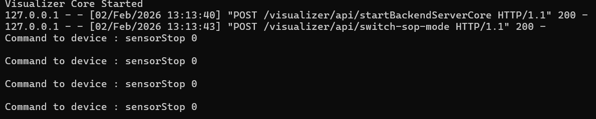

使用毫米波 SDK 05.04.02 中的可视化工具发送配置时。 设备不会以“Done"消息“消息响应。 发送 4 条 sensorStop 命令后。 它给出了一个错误停止设备。
我也尝试使用工业可视化工具。 但它似乎也不起作用。
我已将 SOP 模式设置为 1.1、将其设置为 ON、并将其他设置为 OFF 状态。 以及切换开关切换至功能模式。 器件上电时也按下了复位按钮。
在我的 PC 中打开 2 个 COM 端口。 但当我在 TerraTerm 中打开它们时、它们不会显示任何数据。 (使用 115200 波特率进行尝试)
注意:我可以使用 UniFlash 和 mmWave SDK 可视化工具刷写器件。 不适用于配置。
下面是“Terminal"窗口“窗口。

    您好、
    您能否告诉我们:
    1.您在设备上刷写了哪个二进制文件?
    2.您打算使用哪个配置文件?
    、同时切换切换至功能模式。 设备通电时也按下了重置按钮。
    我知道刷写后您正在将器件置于功能模式。
    3.您能否参考本 文档 ,确认您正确设置了功能模式?
    4.使用工业可视化工具时、是否将可视化工具上的 CLI COM 设置为与系统设备管理器上显示的“XDS110 Class Application/User UART“端口相同?
    Saransh Gautam
    您好、
    来回移动 SW3 开关后、问题得到解决。
