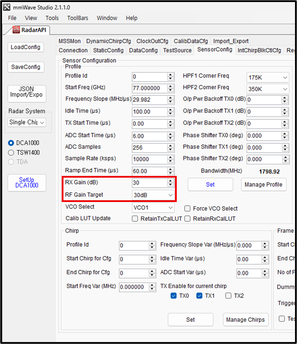

我目前使用的是 mmWave Studio 02.01.01.00、我在“SensorConfig"选项“选项卡中有一个关于 RX 增益 (dB) 和射频增益目标参数角色的问题。
根据我的理解、RX 增益 (dB) 表示在混频器之后、IF 级、ADC 输入之前的接收器链中应用的可变增益放大器 (VGA) 的增益。 我认为该参数用于调整提供给 ADC 的信号电平。
在这种情况下、我想更好地了解射频增益目标参数的作用和用途。
具体来说:
射频增益目标是否代表整个射频/模拟接收链(例如 LNA,混频器级)的目标增益值?
此参数是否与任何形式的自动增益控制 (AGC) 或内部增益优化机制相关?
非常感谢您的支持。

    你好 Jaehoon。
    RX 增益 (dB) 是指射频/模拟接收链(混频器之前和之后)的总体增益。 射频增益目标是射频器件到混频器中由元件引起的增益。 该器件将尝试确保 RX 增益、而 RF 增益目标是接收链一个子部分的目标增益(可对此进行更改以实现指定的整体 RX 增益)。
