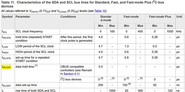

I²C TMP112 μ s 时序规格、数据表中列出了相应值 t (HDDAT) (数据保持时间)如所示 100ns 至 900ns (如第 6.6 节中的表所示)。
我想问: 如果 t (HDDAT) 低于 100ns、是否存在任何风险?
谢谢。
    附加波形以供参考

    您好、Harry:
    I²C 的 I ² C 总线 (PMIC + Power IC) 以快速模式 (400kHz) 运行。
    对于总线上的其他从器件、其数据表中未指定 THD;DAT (min)(UM10204 修订版 7.0)。
    但是、TMP112 数据表规定快速模式下的 THD;DAT 要求为 100ns 至 900ns。
    如所附波形所示、我们在总线上测量了 THD;DAT、得到的值约为 66.79ns 和 74.18ns。
    I²C I ² C 快速模式规范未以同样的方式规定最短数据保持时间、您能否澄清:
    TMP112 能否可靠地接受 65ns 至 75ns 范围内的 THD;DAT、或者在低于数据表中规定的 100ns 最小值时是否存在任何风险?
    我们想了解 100ns 值是严格要求还是建议裕度。
    谢谢。
