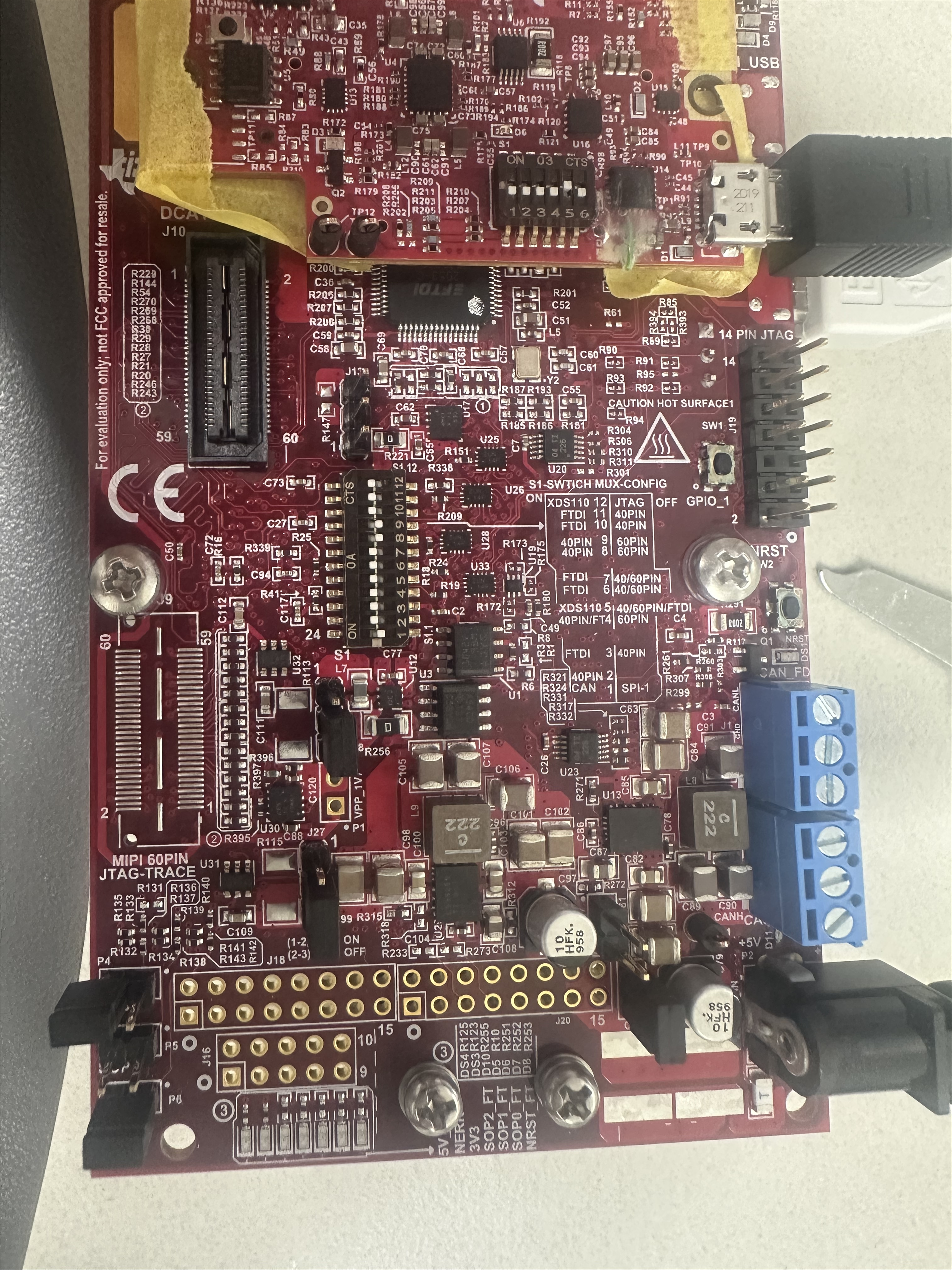

刷写调试固件我成功将位于 C:\ti\mmwave_sdk_03_06_00_00-LTS\packages\ti\utils\ccsdebug\中的 xwr68xx_ccsdebug.bin 文件刷写到 IWR6843ISK。
2.硬件开关设置刷写后,我在 MMWAVEICBOOST 上配置了开关,如下所示:

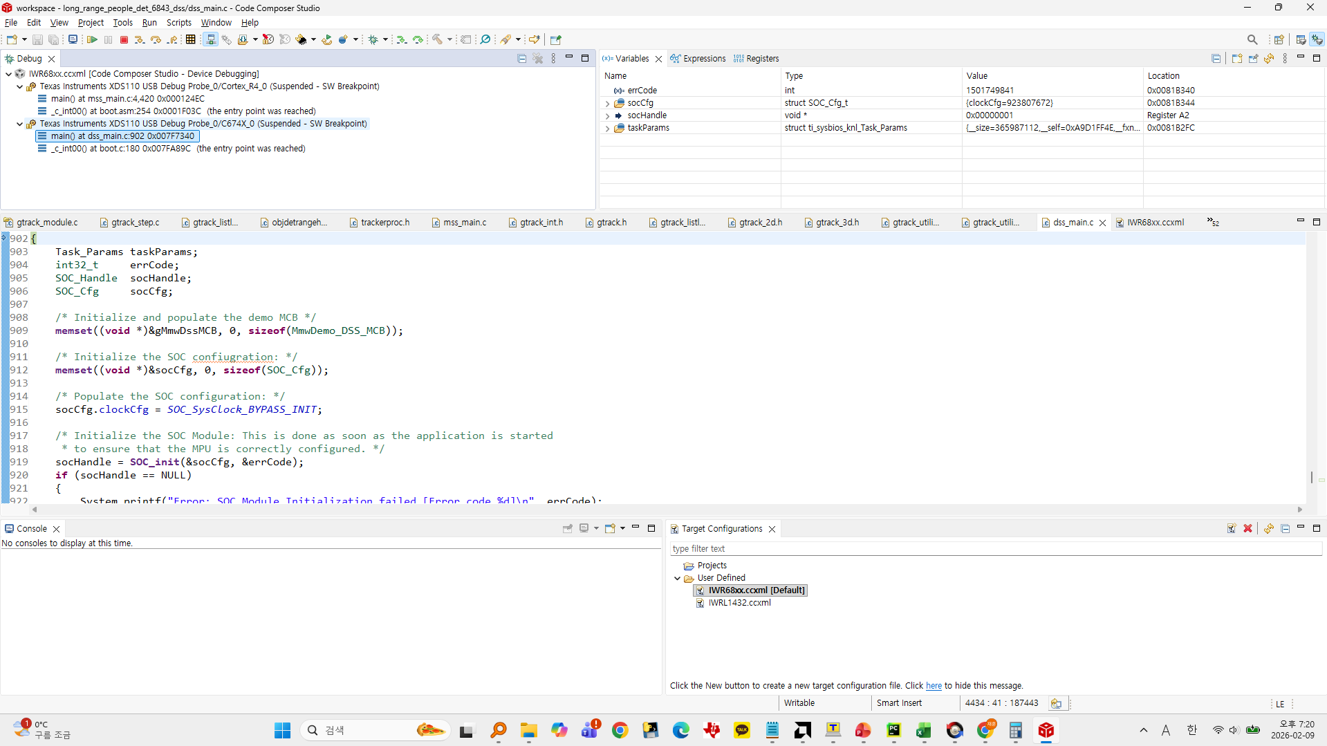

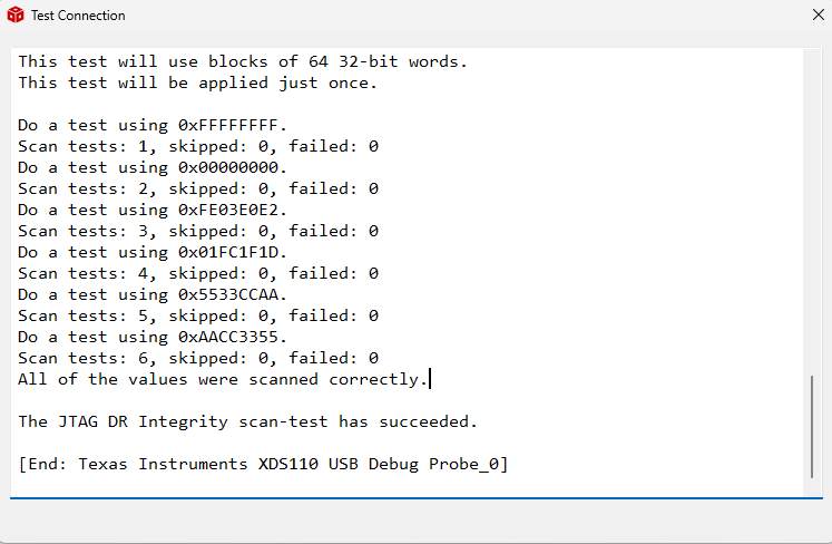

3. Target Configuration & Connection 在 CCS 中、我配置了 Target Configuration 并成功通过了“Test Connection“步骤。 选择“Launch Selected Configuration“后、手动连接到 Cortex_R4_0 和 C674X_0。 它们的状态已正确地从“(已断开连接:未知)“更改为“(已暂停)“。
4.加载程序我加载了各自的二进制文件:
*。xer4f 表示 Cortex_R4_0
对于 C674x、*。xe674

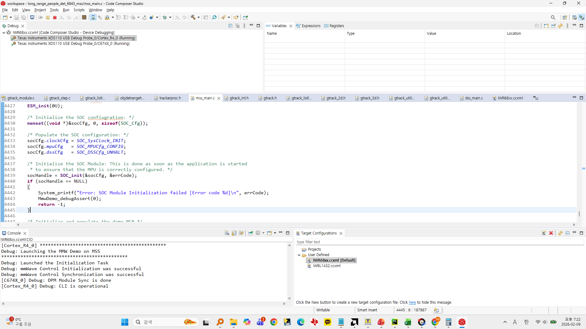

5、执行问题点击两个内核的“Run"按钮“按钮后、IWR6843ISK 似乎无法按预期运行(例如,控制台或可视化工具上没有输出)。
[插入图像:显示已加载/运行状态的 CCS 调试窗口的屏幕截图]
    有时、即使程序未正确加载、CCS 也会将内核显示为“挂起“。 重新编译 二进制文件 (*。xer4f 和*。xe674) 加载确切的 SDK 版本并重新加载它们有助于确保在 IWR6843ISK 上正确执行。

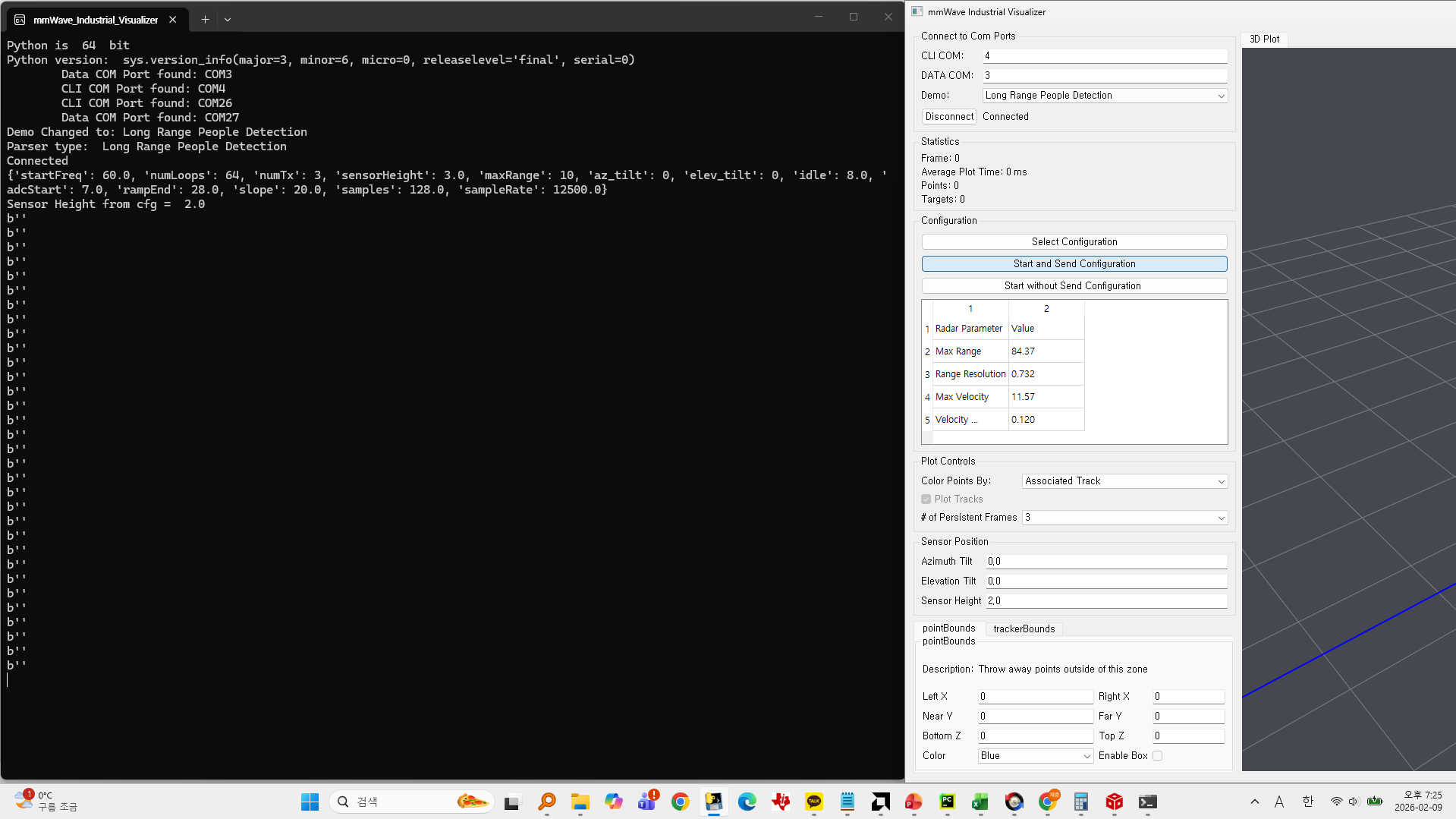

    此外、我看到您同时将 ISK 板和 mmWave-ICBOOST 连接到计算机。 在 CCS 中以调试模式运行时、ISK EVM 不 需要连接到 PC、只应连接 ICBOOST 板。 我认为可视化工具可能错误地尝试连接到 ISK EVM、这可能会导致问题。
    Josh
    您好、Josh、感谢您的指导。 根据您的建议、我通过 COM 26 和 27 连接、而不是 COM 3 和 4、现在运行良好。 我感谢您准确地进行故障排除。
