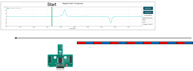

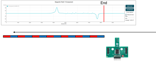

    我能够使用 TMAG3001EVM、它手头有 7 个堆叠的轴向分割的圆柱形磁体 (1/8in x 1in N42)、以观察磁体移动时的磁场情况。 我首先将磁体堆远离 EVM(请参阅左侧的图像了解起始位置)、然后将磁体堆移动到器件上、直到磁体堆完全通过 EVM(请参阅右侧的图像了解结束位置)。
    从上图中、当磁体最初接近时、磁场会在下降回 0 之前增加、直到到达最后一个磁体、这与 1 长磁体的 TIMSS 仿真的结果类似。
    如果要使用组合磁体、我可以想到的一种选择是使用径向分离的环形磁体并将它们相互堆叠。 为了跟踪磁体的位置、您需要计算磁体极性变化的次数。 使用该选项时、磁场/器件输出将如下所示:
    在上面、我使用了多极条形磁体来了解采用堆叠的径向分离环形磁体时的磁场大致外观。

    这实际上不是一个仿真工具。 这是使用我们的 TMAG3001EVM (使用 3D 传感器)和 TMAG3001EVM GUI 进行的测试。 我使用了 TMAG3001EMV GUI、因为它让我可以绘制 TMAG3001 读取的磁场、当我将堆叠的圆柱形磁体移到传感器上时、从而帮助了解 Bx 和磁场的情况。
