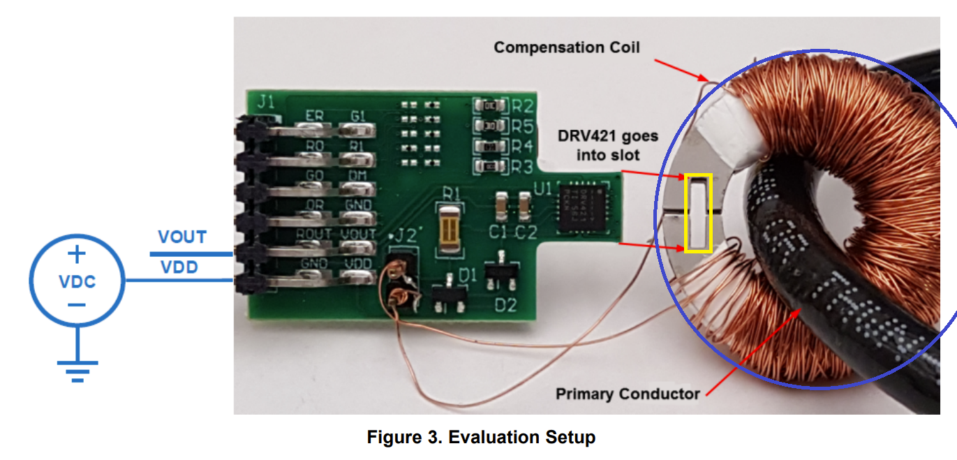

尊敬的 TI 专家:
我的客户购买了 DRV421EVM 并希望对其进行测试、但磁线圈有问题。
1) 在下图中、我必须得到一个磁线圈、它具有一个可以插入 DRV421 IC 的霍尔(黄色矩形)。
您是否知道该工厂或任何供应商销售的磁线圈像下面的图片?
2) 在测试 DRV421EVM 时、是否应该使用屏蔽板(由 FeNi (permalloy) 制成)来阻止任何意外的磁场?
3) 您是否知道使用 DRV421 的商业/工业产品? 我能知道公司和产品名称吗?
请检查这些问题。 谢谢。

    嗨、Chase、请在下方找到您问题的答案:
    1) 在下图中、我必须得到一个磁线圈、它具有一个可以插入 DRV421 IC 的霍尔(黄色矩形)。 您是否知道该工厂或任何供应商销售的磁线圈像下面的图片?
    目前没有现成的磁芯/线圈。    如果能提供帮助、我可以帮助您设计磁芯/线圈、并提供应用的详细信息、但通常需要定制磁芯/线圈。 制造商可以做到这一点
     DRV421:推荐线圈
    -你有什么要求在屏蔽:核心,或设备? 如果要确保在操作过程中没有磁场泄漏、则需要屏蔽磁芯、这可能会导致不准确。 请参阅以下文章:

    尊敬的 Carolus:

    1) 我担心  SC2912(Sumida) 不再可用。 您可以推荐任何其他磁芯/线圈吗?
    2) 是的,我明白。
    3) 我可以通过电子邮件或 E2E 私人消息获取信息吗? 我和我的客户是第一次使用 DRV421 开发产品、因此如果我获得相关信息、这将非常有帮助。

    追逐、
    1) 不幸的是没有。 由于内核会因用例的需求而异、因此需要为器件定制内核。 在介绍如何为器件设计核心之前、我们收到了这个问题的一些主题:
     DRV421:有关用例条件的问题
     DRV421 的核心规格
    3) 即使通过朋友的请求,我也不能分享客户的详细信息。 我对此表示歉意。
    尊敬的 Carolus:
    感谢您的支持。
    您是否有像 SC2912 (Sumida) 这样具有特定尺寸核心的设计? 我的客户会使用这些设计文件来创建它。
    追逐
    追逐、
    我就此与我们的器件专家进行了交谈、我们没有这些核心尺寸、也没有意义。 内核需要根据系统的需求进行设计。 开始此开发的最佳 时机是 我在上面分享的该主题、它将指导您逐步为应用设计核心。
