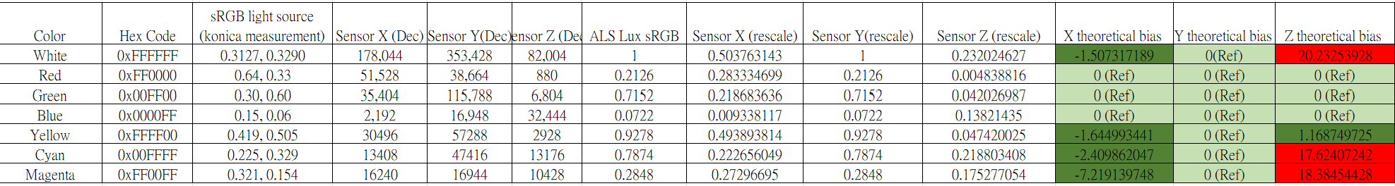

我们观察的是系统性的 +20%过冲 在 OLED 显示屏上测量混合颜色时、应在 Z 沟道 (CH2) 上看到。 传感器违反了相加性原理。
问题: 测得的白色 Z 值明显高于其 RGB 分量之和:
Z_WHITE >>(Z_RED + Z_GREEN + Z_BLUE)
理论上,它应该是 :
Z_WHITE =(Z_RED + Z_GREEN + Z_BLUE)
(注意:我们使用柯尼卡美能达参考确认源光谱是标准 sRGB。
主要结果(见随附的数据表):
  1. 黄色 (R+G): 线性行为。 Z 偏置可以忽略不计 (~1%)。
  2. 青色 (G+B) 和品红色 (R+B): 非线性。 Z 偏置跳到极限 +17.6% +18.3%
  3. 白色 (R+G+B): 非线性。 Z 偏置峰值 +20.2%
测试条件:
  • 拉电流: iPhone OLED (sRGB D65)。
  • 验证: 对原始数据进行标准化。 我们已经验证了硬件/驱动程序可以正确处理捕获速率(积分时间)缩放、从而排除了时序不匹配问题。
您是否知道问题是什么、或者对如何解决问题有任何建议?

    1.设置和应用:我们使用标准全屏测试模式(如 0xFFFFFF 白色, 0xff0000 红色...) 由默认的 iOS 映像查看器显示。 未使用第三方应用程序或动态调整。
    2.验证(色度计测试):不,我们没有看到与色度计相同的行为我们使用 Konica Minolta 色度计验证了 WRGB 和 CMY 色度(如所附列表的“sRGB 光源“列所示)。 源与 sRGB (D65) 目标匹配良好。
    3.测试设置:在确认光源后,我们将 EVK 传感器直接放置在 iPhone 屏幕上的黑暗房间中,以消除环境光。 然后使用标准 TI Latte GUI 收集数据。

    很遗憾、我无法将屏幕上的颜色与正确的 sRGB 坐标相匹配。 我尝试使用 iOS 图像查看器显示颜色;然而,理论值与色度计实际读取的值之间存在一些细微差异。
    基于这样的事实,即你能够显示适当的颜色,通过铬米表确认,这是不太可能的问题是由任何设置变化和传感器本身存在这个问题.
    我在这里想提一下、虽然 OPT4048 通道接近 CIE 标准曲线、但它们无法提供精确匹配。 我怀疑这种非累加性是由不完美匹配引起的。
    我来检查一下是否可以执行任何额外的校准来更大程度地减小误差。

    表中的 X、Y、Z 值是否为原始寄存器值? OPT4048 具有 RGB 滤波器、需要通过矩阵乘法将寄存器内容转换为 XYZ 值:
    我查看了您之前发送的数据、在将原始传感器值转换为 XYZ 后、我能够得到低至~1%的 Z 偏置误差。 我使用了数据表中的以下转换矩阵:
    Daniel
