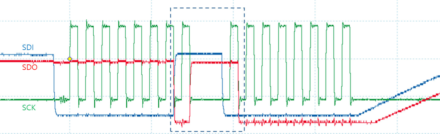

我正尝试使用 SPI 接口读取 TDC7200 寄存器。
上电复位后、我尝试读取 CONFIG2(地址 0x01)和预期的 0x40、这是默认值。
但我得到了下面的波形。
读取的数据似乎是 0x80、而不是 0x40。
或者、TDC7200 在第 8 个时钟(而不是第 9 个时钟)输出第一位。
请参阅虚线。

    您使用什么 SPI 模式? (例如,您将时钟相位和时钟极性设置为什么?)
    ~Alicia
    嗨、Alicia
    SPI 的配置方式如下。
    -。 相位:每个串行位传输结束时的串行时钟脉冲
    -。 极性:串行时钟处于空闲状态低
    我尝试了另一种组合、但得到了相同的结果。
    今天、我得到了不同的结果、SDO 始终是 0x00、如下所示。

    观察 SDI 线、看起来好像有人试图将信号拉低、这很奇怪。 此外、在将 SDI/SDO 信号与我的信号进行比较时、我注意到的一点是、它看起来像您的 SDI/SDO 处于空闲状态、而我的处于空闲状态时低。 您的 SDI/SDO 线路上是否有上拉电阻器? 此外、当 SDO 信号返回高电平时、 似乎需要一段时间才能使信号返回高电平、这表明上拉电阻器较弱或线路上存在一些电容。
    ~Alicia
    嗨、Alicia
    我进行了检查、但找不到任何上拉电阻器。
    我认为即使 SDO/SDI 处于空闲状态时、它也应该起作用、因此很奇怪。
    最后、我再次尝试使用其他 MCU、现在它可以正常工作。
    感谢您的支持。
