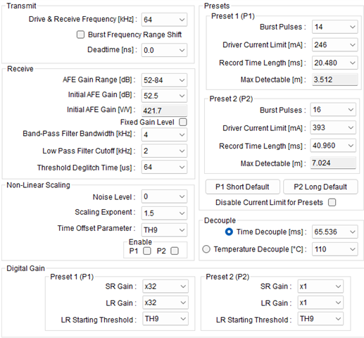

    我遇到的问题是、当我尝试检测 3 米以上的距离时、要么噪音太高、要么读数太弱。 在 6 米处获得最佳读数(突发脉冲,驱动器电流限制,记录时间长度)的最佳预设/参数是什么?阈值的最佳配置是什么? 还应注意哪些其他参数? 我正在使用 PGA460-Q1 EVM 附带的传感器、但如果您推荐使用另一个传感器、您能告诉我。

    尊敬的 Alicia:
    感谢该文档、它将非常有用。 我附上了两张图片、其中显示了我当前使用的设置。 我使用 GUI 来获得初始结果、通过更改不同的值、可以在 3 米范围内成功获得但不超过该范围。

    您好 Alex、
    为延误道歉!
    对于更远距离 (>3m)、使用 GUI 的数据监视器时、是使用预设 1 还是预设 2? 预设 2 似乎是针对更远距离检测进行配置的预设 2。
    如果您看到的信号相当弱、则可以尝试调整预设 2 的数字增益、该预设 2 看起来仍然具有 SR 增益和 LR 增益设置为 x1。 或者、您也可以尝试使用更大的 AFE 增益范围、看看这样是否有用。
    ~Alicia
    我认为 AFE 增益范围就是问题所在! 感谢您的帮助
