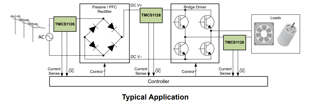

是否有任何有关使用 TMCS1126A5AQDVGR 检测交流电流的文档或应用指南? 我希望测量 115V 和 230V 交流线路上的电机电流。
数据表指出器件可以测量交流和直流电、甚至提供了交流图、但我的理解是、交流测量通常需要先校正、或者需要稍后在软件中计算、因为交流波形对称振荡。
一方面、除非采样/处理时间很短、否则我想避免软件工作。 另一方面、我想避免添加整流二极管、因为我的 PCBA 具有独立的交流和直流侧、它们之间有很大的间隙、所以会使布局复杂化并增加风险。
    您好、Pete、
    输出以 Vref 为中心。  因此、当电流为 0 时、TMCS1126A5A 的输出等于 2.5V、输出范围的最大电流为+/- 16A。  下面是使用+/–16A 仿真且 Vout 和 Vout Diff 绘图的输出示例。  VOUT 是以 GND 为基准的输出电压。  VoutDiff 为 Vout、以 Vref 为基准。
