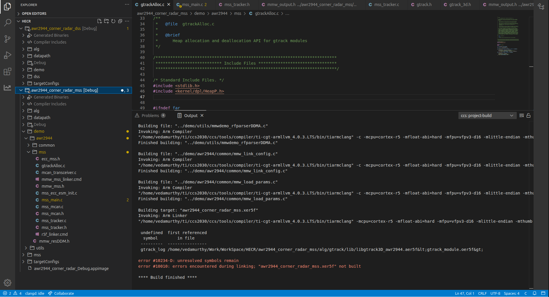

尊敬的团队:
我们尝试构建工具箱版本 (3_30_00_06) 中提供的 HECR、但构建过程中遇到错误。
我提供了屏幕截图、请指导我们解决问题。

    下面是我们建议构建 2944 HECR 的方法:
    以下文件夹中提供了 MSS 和 DSS 的 CCS projectspec:
    C:src \data-nobackup\2026\radar_toolbox_3_30_00_06\source\ti\examples\Automotive_ADAS_and_Parking\high_end_kartern_radar\time\awr2944_corner_radar_dss.projectspec
    您将需要安装
    MMWAVE-MCUPLUS_SDK:4.7.0.01
    您将需要安装 CCS 12.x
    CCStudio IDE、配置、编译器或调试器|德州仪器 TI.com
    安装 CCS 后、请导入 projectspec。 首先编译 DSS 工程、而不是 MSS 工程。
    谢谢你
    Cesar
    您好、
    我们遵循上述相同的步骤和版本。
    我们使用 CCS 20.x 的 CCS IDE
    仍然面临链接器错误。
    如果您需要更多详细信息来解决问题、请告知我们。
    谢谢您、
    Ritu Jadhav
    您好、
    建议您首先构建 OOB 演示、而不进行任何更改。
    在您提供的快照中、似乎您正在尝试向代码中添加 gtrack。
    请先尝试在不进行任何更改的情况下进行构建。
    谢谢你
    Cesar
    您好 Cesar、
    我们正在尝试构建 HECR 示例 提供的栅极驱动器 Radar Toolbox(版本 3.30.00.06) 。 我们没有对 HECR 示例或其 ProjectSpec 进行任何修改;但是、编译失败 链接器错误
    我们成功构建了 OOB 演示 、但我们想尝试并理解其中包含的示例 GTrack 算法 、特别是 HECR 示例。
    您能否告诉我们、此示例是否需要任何已知问题、其他依赖项或特定的构建步骤?
    感谢您的支持。
    Ritu

    您好 Cesar、
    DSS 工程编译已通过、我们尝试仅在 DSS 之后构建 MSS 工程。
    我们使用了 CCS 12.x 版本、但还是收到了相同的错误、我们随附了映像以供您参考。
    请指导我们解决此问题。
    Ritu

    您好、
    此问题已在您的另一个线程中解决
    关闭此主题
