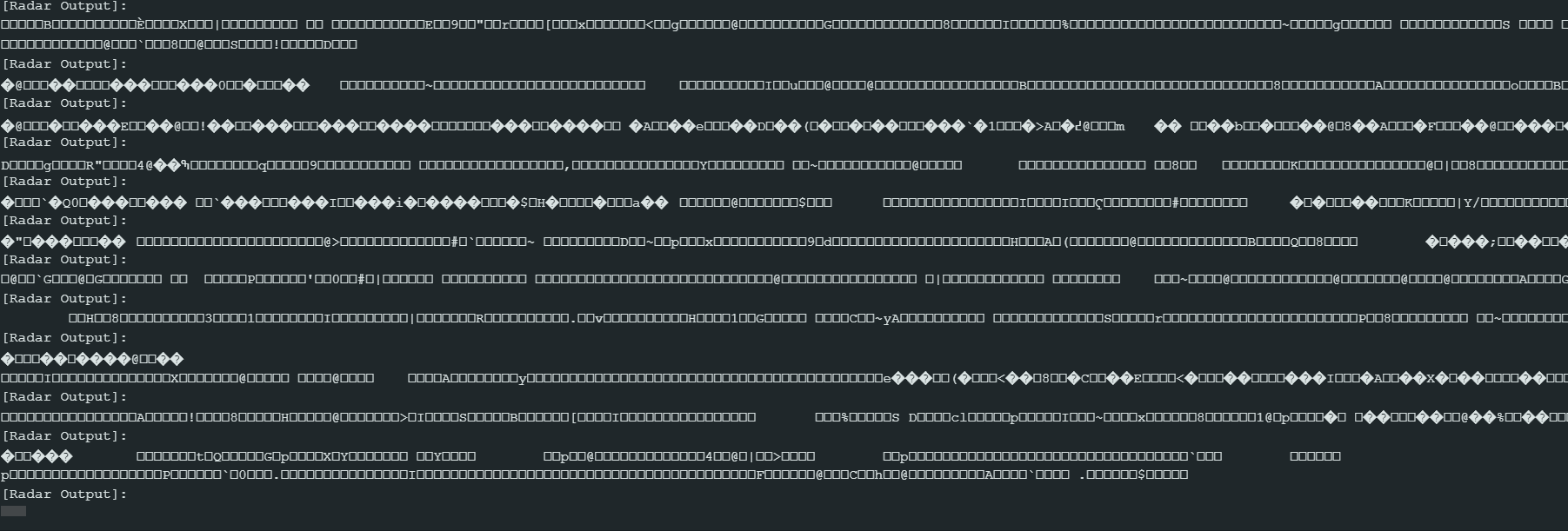

我有一个 IWR6843AOPEVM REV G 传感器模块、我遇到的问题是我无法使用 esp32 配置传感器。
Q1:首先,我确定了正确的连接器,在我的例子是 ICboost 连接器位于传感器的背面,其中包含以下插针:
引脚 2 5V IN
PIN57 RX 称为 CONN_AR-RS232 RX
PIN59 TX 被称为 CONN_AR-RS232 TX
它们既用于向传感器发送 CLI 命令、也用于接收 来自传感器的响应。
PIN18 MSS-LOGGER、我用于在配置雷达数据后读取其数据

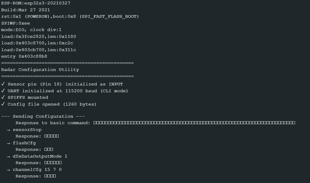

这些是我与 esp32 连接时的设置、但我仍然 无法让传感器重新生成 CLI 命令。我已检查了波特率。我使用了诸如 max3232 模块等电平转换。如果有 RS232 通信、但在服务后传感器使用 TTL 电平逻辑与 esp32 逻辑权利匹配????? 因此、无需 RS232 到 TTL 转换器。 但问题仍然与抓取的数据相同。
问题 2:当我使用演示器配置传感器时、传感器已正确配置、我将连接器的记录器引脚与 esp32 连接、并成功读取了 IDE 终端上的数据、多路复用器设置和 SOP 设置是降级器设置、它工作正常、但当我尝试重复使用 esp32 及其 SOP 和 mux 配置发送 CLI 命令时、它无法正常工作。 如果有线问题,那么为什么传感器在第一个地方,当配置的笔记本电脑将数据发送到 esp32 和我读了它在那点上的连接也是使用线和这个论点没有消除我的困惑。
问题 3:如果有合适的视频或教程可帮助我使用 esp32 配置此传感器、这将是很大的帮助、或者如果我做了任何错误、特别是我不是此雷达的外部人员、则请确认问题、这可以帮助我解决此问题。

8.噪音是电线,那么为什么记录器电线显示我的输出时,传感器配置使用 笔记本电脑。

    您好、Arham、
    首先、 我们在这个示例中使用了毫米波传感器和 SDK 以及外部传感器
    C:\ti\mmwave_sdk_03_06_02_00-LTS\packages\ti\drivers\spi\test\msp43x\spiTest_MSP-EXP432P401R
    这是不同的 EVM、而不是 UART、但 我相信这可以在这里用作资源。 我可能会使用 SDK 的驱动程序文件夹中的 SPI 测试或(UART 测试)示例、并在进行雷达演示之前验证通信是否正确。
    Pedrorm
    感谢您提供参考、但我仍然无法使用 esp32 配置传感器。
    你可以从你这边问一个,通过回答我的上述问题,一步一步地向我解释,以便我能更好地了解我的落后。
    Arham
    您好、Arham、
    我需要更多信息来提供帮助、因为我们不使用 ESP32、也不在 E2E 论坛上提供系统帮助。 MSP432 示例的用处何在?
