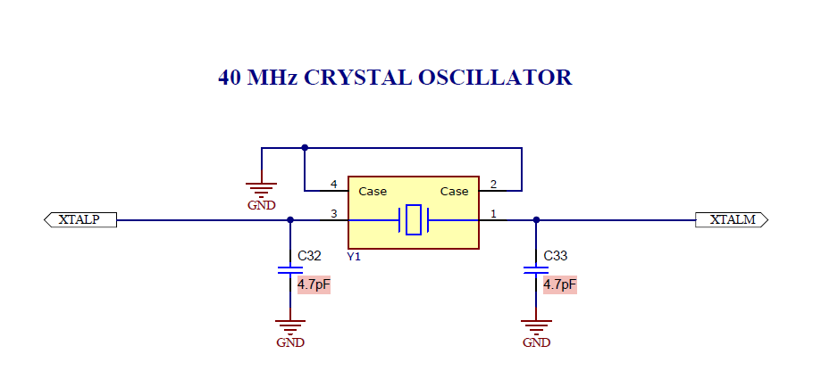

40MHz X-tal 负载电容值
40MHz X-tal 与 4.7pF 负载电容器连接。 在 BOM 上、施加负载容量为 8pF 的二极管的 FW4000044Q、即使 PCB 上的线路电容 (Cp) 在 1 英寸的情况下设置为约 3pF、基于 X-tal 的总负载电容也为 4.7pF/2 + 3pF = 5.35pF。 因此、它似乎无法满足 X-tal 规范 8pF。
因为 X-tal 输入引脚的容量很高、所以它的设计低于 X-tal 规格 8pF 的原因是什么? 或者、如果您能告诉我是否有任何其他原因、我也不胜感激。

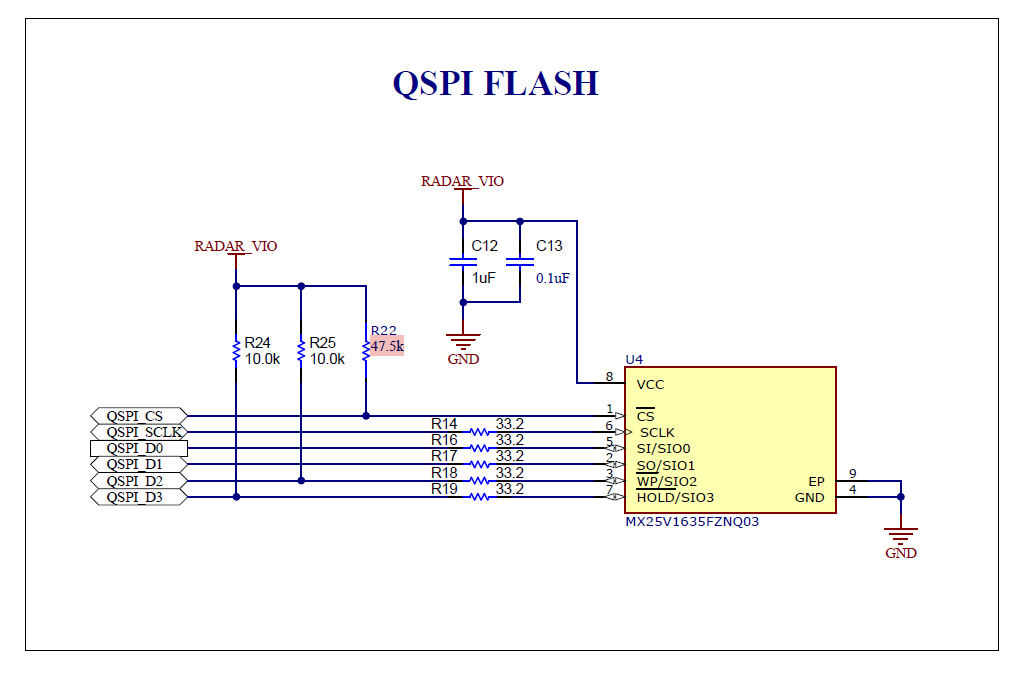

QSPI 闪存 CS 上拉电阻值
如果施加 47.5k Ω 作为 QSPI CS 信号的上拉电阻并更改为 10K Ω、请检查是否在信号完整性方面不满足 QSPI 时序。

        在计算总负载电容时、还需要考虑 XTAL 的并联电容和器件内部的电容以及 XTALM/XTALP 电容和引线电容。 这些计算已经过考虑并建议在 XTALM 和 XTALP 上使用 4.7pF 电容器。
    不建议在 QSPI_CS 线路上使用强上拉(例如 10k Ω)。 我们建议在 QSPI_CS 线路上使用 47.5k。
