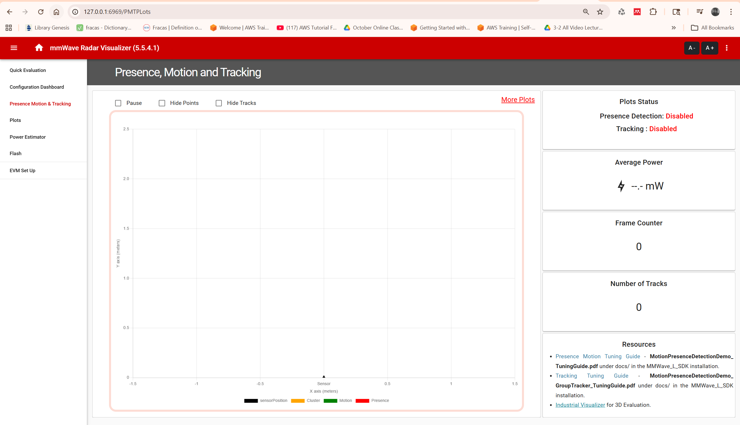

我正在使用 IWRL6432FSPEVM 使用毫米波雷达可视化工具 (v5.5.4.1) 时、我在运行低功耗存在检测演示时遇到了通信问题。
设置详细信息:
  • 板:IWRL6432FSPEVM
  • SDK:MMWAVE-L-SDK 3.1.4.4
  • 可视化工具:5.5.4.1
  • USB 转 UART 适配器:FT232RQ (FTDI)
  • 已安装 FTDI VCP 驱动程序(来自 FTDI 网站的最新版本)
  • JP1 跳线设置为 SYS(根据用户指南进行 SYS3V3)
问题描述:
  1. 我将在处连接到设备 115200 波特 成功。
  2. 选择“Low Power Presence Detection“、然后点击 将配置发送到器件。

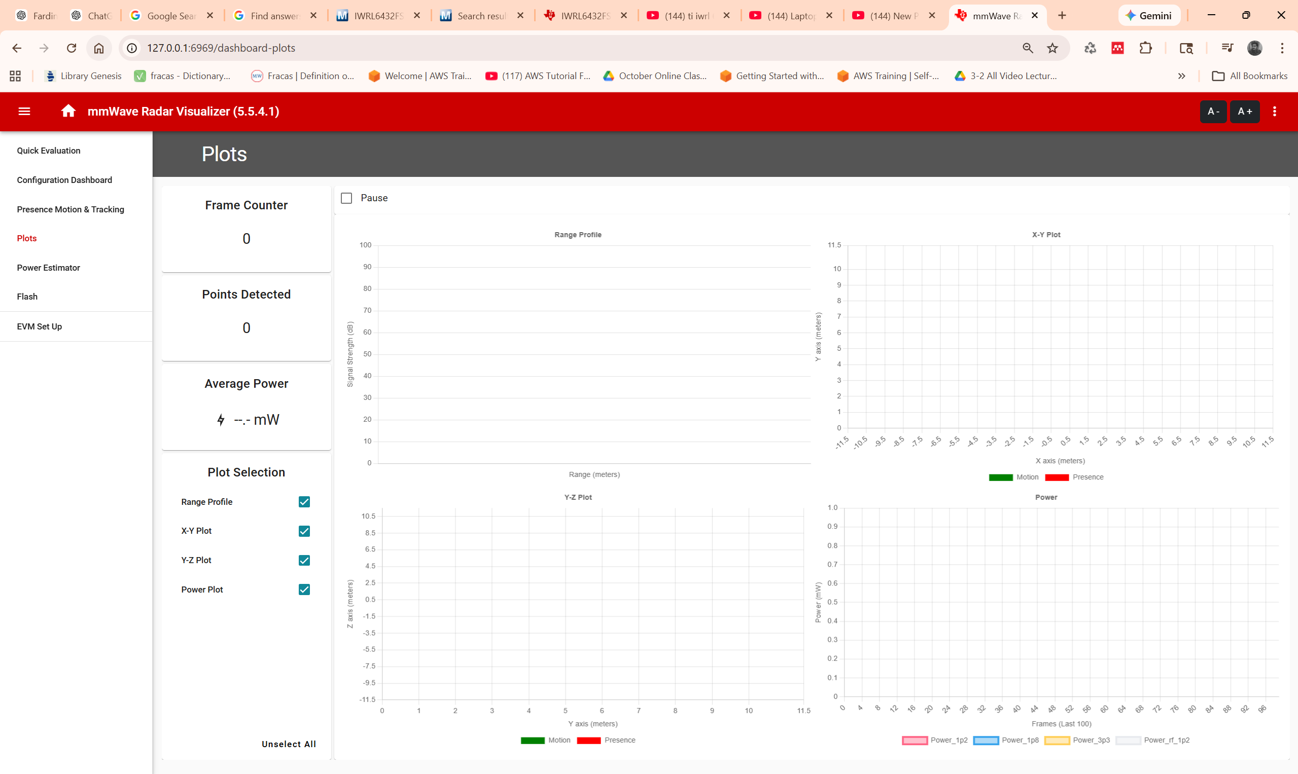

  3. 之后、是 帧计数器保持为 0

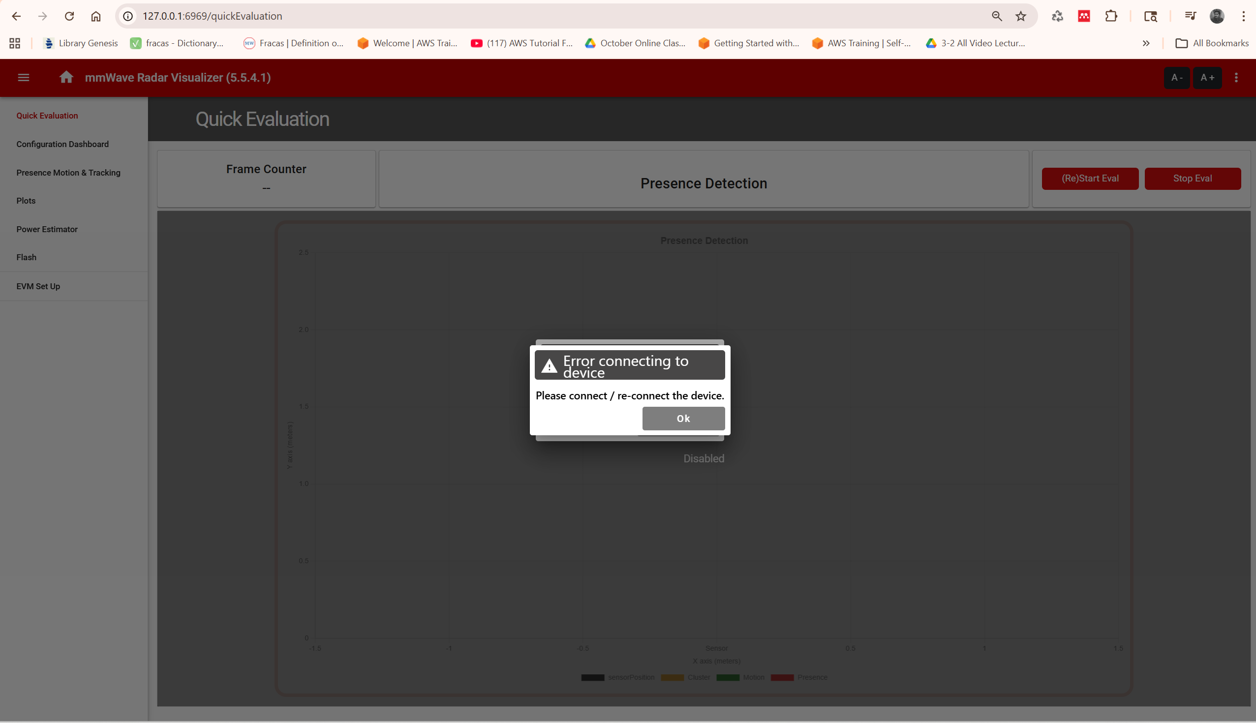

  4. 转到“快速评估“、可以看到:
    连接到设备时出错
    请连接/重新连接设备。
  5. 观察结果:
    • 对电路板进行下电上电无法解决问题。
    • Windows 中只出现一个 COM 端口(单个 UART 接口)。
    • 发送配置之前、通信在 115200 下工作。
    • 波特率切换至 1250000 后、数据流不会开始。
    问题:
    1. 在本演示中、FT232RQ USB-UART 适配器是否完全支持 1.25Mbps 流式传输?
    2. IWRL6432FSPEVM 是否需要特定的 USB-UART 配置或硬件流控制来实现高速数据?
    3. 是否有建议的波特率设置或修改以确保稳定运行?
    4. 是否建议为该演示使用不同的 UART 接口或适配器?
    请提供任何指导。

    尊敬的 Fardin:
    我不熟悉这个问题。 根据 FTDI 网站的描述、我没有任何理由怀疑 FT232RQ 会导致问题。 您能为我测试几件事吗?
    1. 您是否可以尝试加载“CUSTOM"cfg 文件“ 文件(如《 DLP9342FSPEVM 用户指南》中所示)、而不是使用 GUI 中预定义的低功耗存在检测配置。 步骤 9. 标题部分的“摘要“ 为毫米波演示运行毫米波可视化工具 GUI 。 对于 cfg 文件、您可以使用{MMWAVE_L_SDK}\examples\mmw_demo\motion_and_presence_detection\profiles\xwrL64xx-EVM\PresenceDetect.cfg
      如果问题仍然存在、 请 在文本编辑器中打开 PresenceDetect.cfg、并在行首添加“%",“,以、以注释掉 baudrate 命令。
    2. 您能否使用雷达工具箱可视化工具而不是毫米波 SDK 可视化工具进行测试? 同一用户指南文档中的一节详细介绍了执行此操作的过程  运行毫米波工业可视化工具 GUI
    Josh
    您好、Josh、
    感谢您发送编修。 我已经测试了您推荐的两个选项、结果如下:
    毫米波 SDK 可视化工具中的自定义 cfg 文件
    PresenceDetect.cfg从以下位置加载文件:
    {MMWAVE_L_SDK}\examples\mmw_demo\motion_and_presence_detection\profiles\xwrL64xx-evm\PresenceDetect.cfg
    配置命令已成功发送到器件(所有命令在 CLI 窗口中返回“DONE")“)。 不过:
    • 帧计数器保持为 0
    • 未绘制任何数据
    • 在某些情况下、baudRate 1250000命令似乎无法正确执行(CLI 输出显示截断的波特率行)
    我还编辑了 cfg 文件并注释掉了该baudRate命令(添加在行的开头)%、然后再次进行了测试。 行为保持不变—配置已被接受、但未收到任何帧。
