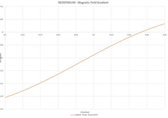

我有一个非常线性的磁性金属丝,其梯度为 3.4 Teslas/inch ,这是一个相当陡峭的梯度。 我的壮举,完美的线性,翻转极性从北向南(见下文)。 11.png
我想检测拐点在空间中的精确度。 有很多策略可以做到这一点、最简单的方法是两个磁性传感器距离非常近并需要进行一些数学计算。 然而,由于梯度非常陡峭,它们需要非常接近,以免饱和。
例如、如果感应元件的尺寸为 0.030“、则每个传感器的强度均约为 50mT。
0.030“* 3.4 (T/in)= 100mT
理想情况下、对于该应用、感测元件之间的距离大约为 0.020“。
Texas Instruments 的产品线中是否有任何可能适用于此类应用的传感器? 也许作为一个梯度计? 可能是一个具有冗余传感元件以实现冗余的传感器?
理想情况下、该传感器最高可满足 150°C 标准、并且具有非常小的封装尺寸 (LGA、DFN、BGA)。
感谢您的帮助! Ben

    感谢您在 E2E 上联系我们。  我认为 TMAG3001 可能是检测这种情况的最小形式。  如果我正确理解您、您的关键测量点是磁场约为 0mT 的位置? 还是尝试配置一系列器件来跟踪磁场的线性变化并确定磁源的绝对位置?
    该器件的 A2 型号具有线性感应范围、可设置为+/–120mT 或+/–240mT、并且还集成了一个可设置为该 0mT 点的可编程阈值。  当超过阈值时、器件可生成一个中断信号、以指示指定轴的磁场极性变化。
    该器件是一款 3D 线性传感器、因此可测量 X、Y 和/或 Z 方向的绝对磁场、从而基于绝对磁场做出系统级决策。
    该器件采用 WCSP 级封装、与您可以实现的传感器差不多小。
    如果您需要冗余传感器、我们还提供了双芯片 3D 线性传感器。  TMAG5170D-Q1 相互堆叠两个芯片、以便尽可能使用两个传感器测量相同的磁场条件、但封装尺寸明显更大。

    感谢您的快速答复! 我确实最感兴趣的是磁场为 0mT 的测量点。 我希望能够在它周围移动时跟踪该 0mT 点(在此应用中,它最大移动约为 0.003“)。
     TMAG5170D-Q1 很有趣。 如果这些传感器像.015“这样偏移、我会是金色的。 我还在研究电流传感器。 看起来其中一些元件会使用双元素来抵消失调电压。 我不确定我是否能够将其中一个变为梯度计,但无论如何,这是一个有趣的想法。
    我想我将坚持使用 TMAG3001。 如果你的研发人员得到板,并希望为我的利基应用定制芯片,我不会说不!
