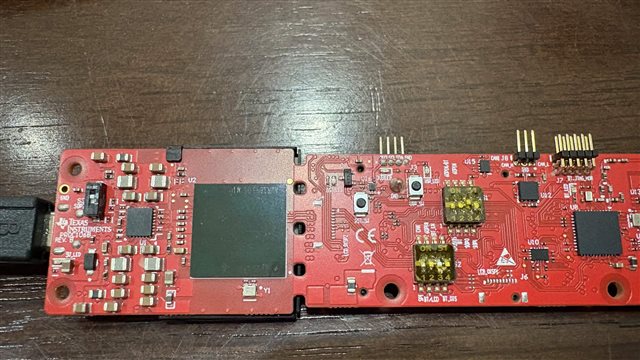

大家好、我是第一次使用 AWR1843AOP EVM、并尝试在 Uniflash 中运行开箱即用演示。 Uniflash 未检测到电路板、在进行故障排除时、我发现计算机无法检测到 XDS110 调试器。 我在 windows 11 上操作,但也尝试在 windows 10 设备上操作没有任何差异。

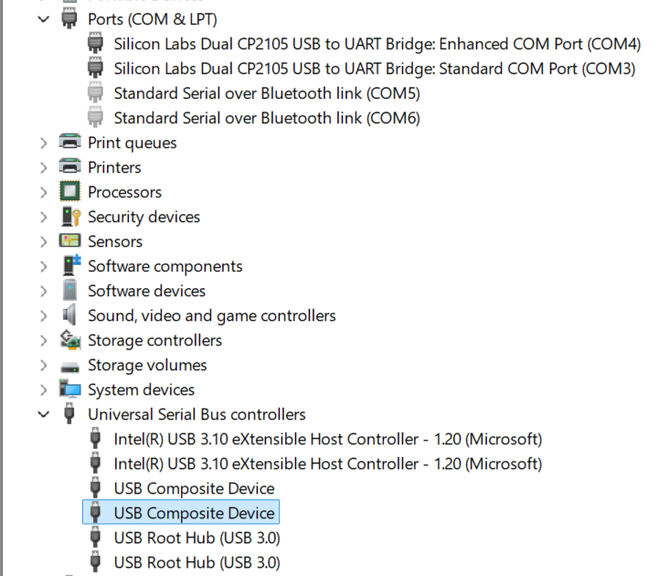

我已安装 CCS、Uniflash 和 TI XDS 仿真包。 当我将电路板插入 PC 时、电路板正常上电、我在设备管理器中看到:
Silicon Labs 双 CP2105 USB 转 UART 桥接器(增强型 COM 端口)
Silicon Labs 双 CP2105 USB 转 UART 桥接器(标准 COM 端口)
我没有看到任何与 XDS110 相关的内容、但在插入雷达时会出现一个“USB Composite Device“。 我已尝试卸载或更新驱动程序、将其指示为搜索 XDS110 驱动程序的确切安装位置、但它告诉我看不到兼容的软件驱动程序。
作为参考、电路板上的 S1 和 S2 开关均设置为关闭。
尽管如此、XDS110 调试器并未在设备管理器中枚举、并且 UniFlash 报告“未检测到调试探针/器件“。
我还应该检查什么吗? 这是否表明板载 XDS110 存在硬件问题?

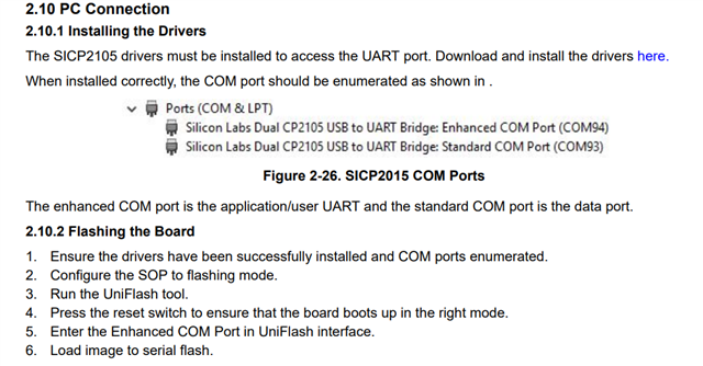

    AWR1843AOP EVM 中没有 XDS110。 而是使用 CP2105 USB 转 UART 转换器。 您看到的 COM 端口就是这些端口。 您可以查看 EVM 用户指南以了解刷写器件的指南。

    我已经按照用户指南中的说明进行了操作:SOP0 和 SOP1 关闭、SOP2 打开、我的设备管理器可以从 USB 端口看到芯片实验室驱动程序。 但是、Uniflash 仍提示无法检测探针/调试器件。

    在刷写之前、您是否遵循了下面所示的开关设置。 开关 S1.3 应打开、从而下拉 SOP0。 开关 S1.4 应关闭、以便下拉 SOP1。 此外、开关 S1.1 应关闭、以便 UART 路由到 CP2105 UART。
    Sreedeep
    我将 S1 开关 1.1-1.4 设置为 OFF、OFF、ON、OFF。 S2 开关全部关闭。 S3 打开。 我还按下了复位按钮 (SW2) 并重试、但 Uniflash 仍无法检测到。
