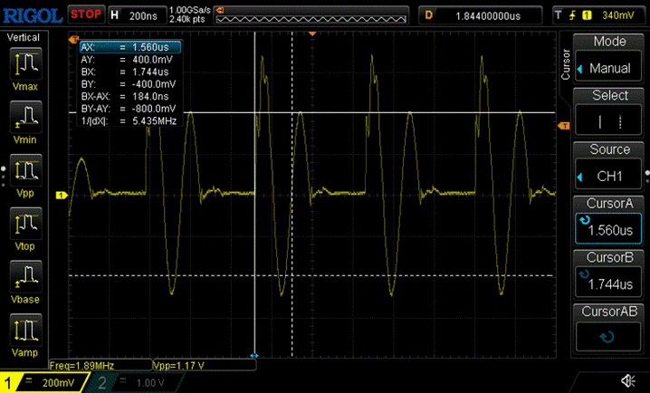

我附加了使用 FDC2114 的 LC 振荡波形。 振荡不会稳定并继续。 这是个问题吗?
    您好:
    该波形应该看起来像阶梯式方波。  请参阅 EVM 的下图。  但您的信号确实具有较大的过冲和下冲。  我建议先对照 FDC1004EVM 原理图检查您的原理图。
    我很抱歉。 我当时查看的是 FDC2114 的 IN0A 端子(而不是 FDC1004EVM)的波形。 出现看起来像连续正弦波的波形是否正常(正弦波中断是异常的)?
    很抱歉。  对于 FDC2214、请参阅以下应用手册的第 5 节。  再次观察您的波形、振幅非常低、为 1.17Vpp、可能会导致波形格式错误。  振幅应为 1.2V 至 1.8V。  要调整此设置、请在示波器上监控 IN0A 的同时增加 IDRIVE 寄存器设置。  进行调整、直到振幅尽可能接近 1.8V、而不超过 1.8V。
    https://www.ti.com/lit/ug/snou139/snou139.pdf
    “MUX_CONFIG.DEGLITCH"的“的设置似乎不合适。 将设置更改为适当状态后、获得了连续振荡波形。 谢谢你。
    太棒了。  感谢您告诉我。
