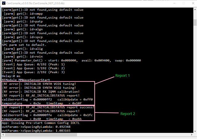

我们想澄清一下在上观察到的射频初始化校准状态行为 AWR2E44x
最近、我们启用了几项功能 监控报告 实现多种控制功能。 启用这些监控器后、我们始终在雷达上电期间观察到以下行为:
  • 启动后、监护仪立即报告
    AWR_AE_RF_INITCALIBSTATUS_SB 报告 失败 状态:
    • 合成器 VCO1 调优
    • 合成 VCO2 调优
    • RX IQMM 校准
  • 过了一小段时间后、情况也一样 INITCALIBSTATUS 报告随后对进行的更改 开来
发生此序列(首先报告初始失败,然后通过) 每次打开雷达时

     RL_RF_AE_INITCALIBSTATUS_SB 完整的监控报告如下所示:
    Bruce Chang

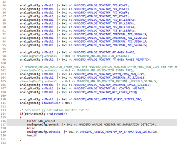

    此外、如果可能、您能否分享已启用的所有显示器、以便在需要时重新创建问题并进行检查。
    谢谢您、
    恶劣
    我按如下方式设置校准启用屏蔽(恢复模式):
    并按如下方式打开模拟监视器:
    Bruce Chang

    您好 Bruce、
    何时使用 校准恢复模式?
    初始射频完全校准模式和 校准恢复模式之间是否存在显著的温度变化?  我可以看到温度从 0x2E 变为 0x40。
    /苛刻
    1. 何时使用 校准恢复模式?
    =>当雷达 打开传感器时、我使用校准恢复模式
    =>是的,温度是变化的。 当传感器启动时、温度为 0x2E、我会 在校准状态下收到 SYNTH VCO1 调优/SYNTH VCO2 调优失败消息。(但校准更新状态为未更新状态) 一段时间后、我得到了温度为 0x40 时的成功时间间隔。 因此、   当我使用校准恢复模式时、我认为 SYNTH VCO1 调优/SYNTH VCO2 初始状态应该处于故障模式。

    您好 Bruce、
    您能告诉我温度为什么会发生变化吗? 我是说您是在受控环境中进行测试的吗?
    /苛刻
    我 在正常室温下测试雷达。 我不知道为什么 INITCALIBSTATUS 报告中的温度变化很快。
    /Bruce
    您好 Bruce、
    出现此序列(首先报告初始失败,然后再报告通过) 每次打开雷达时 [/报价]
    我相信这种行为可以归因于我们看到的温度变化、只要您最终处于校准状态、这应该没问题
