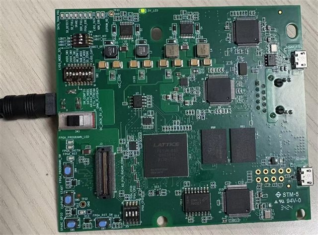

此外、我注意到、当 DCA1000 通电时、FPGA_DONE_LED 不会点亮。 因此我尝试重新刷写 FPGA;但是、两种 PC 的“Device Manager“(设备管理器)中都没有 FPGA_JTAG (J4) 和 RADAR_FTDI (J1) 接口。 该设备根本不显示(即使不是无法识别的设备)、因此会阻止重新编程。

    您能在电路板上电时分享一下电路板的图像吗?

    您好、
    感谢您的分享、让我与特定团队核实、然后返回给您。
