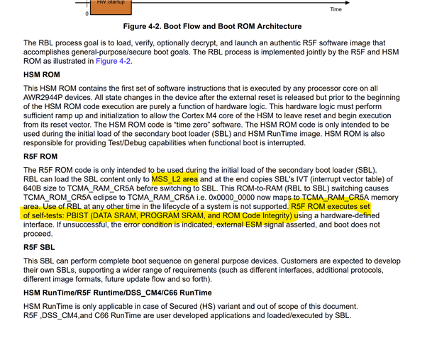

    TRM 第 1165 页、第 4.2.4 节“引导 ROM 架构“
    您可以参阅功能安全手册文档页面编号 21.  SA_AWR294x_RBL_13、-  由于这是一个安全资源、我无法提供这方面的限制。
    对于 (MSS L2) 存储器、RBL 会保留 PBIST 硬件/软件状态以供 SBL 验证。
