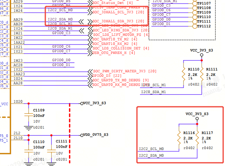

尊敬的团队:
TMAG5273 是否需要 I2C 上拉电阻器? 我想知道 2.2K 是否足够。
    尊敬的 Kailun:
    感谢您发布到传感器论坛!
    典型的建议值为 4.7kΩ。 但是、选择上拉电阻器时的唯一要求是不要超过引脚上的输出电流额定值、在本例中为 2mA。
    此外、 如果需要帮助计算 I2C 线路的上拉电阻值、以下应用手册很好地解释了如何计算该值: I2C 总线上拉电阻计算
