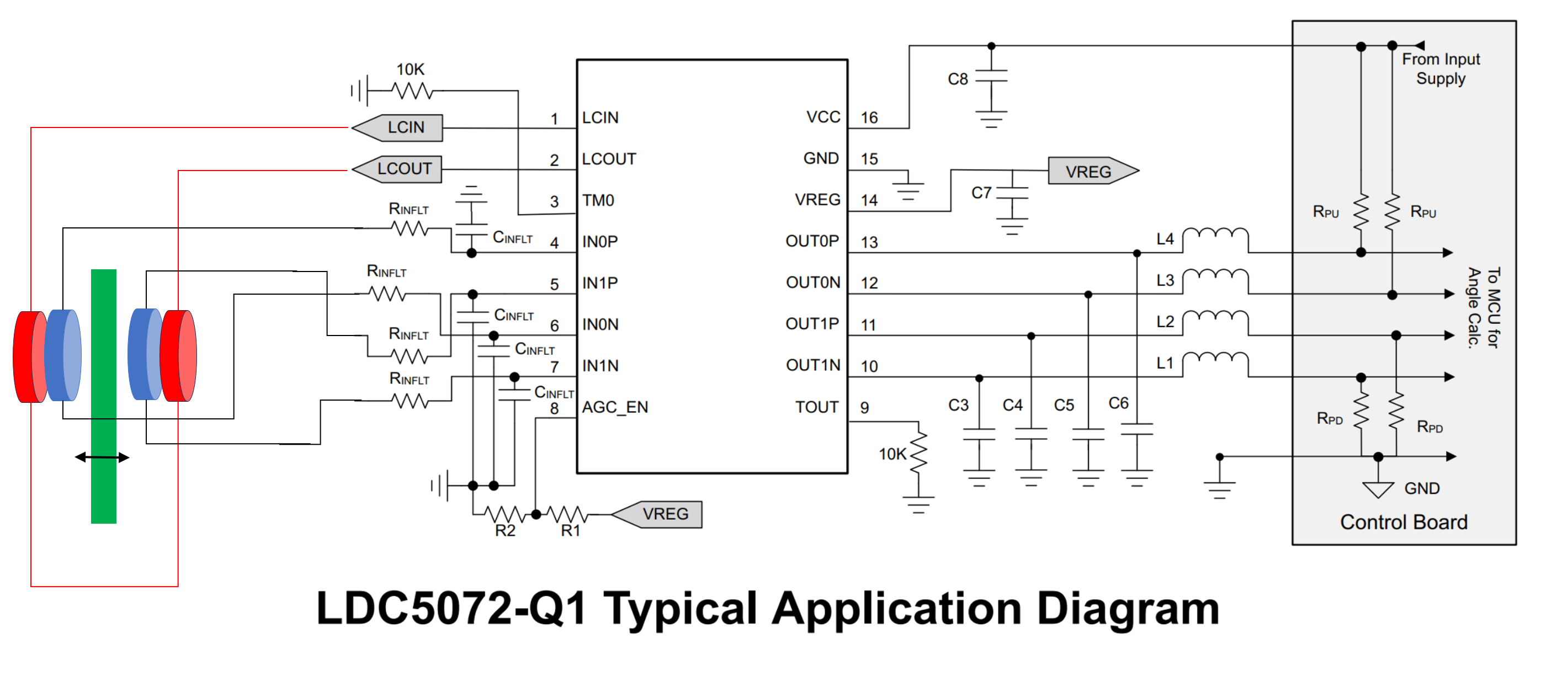

您好:
可以将 LDC5072 用作差分涡流位移传感器、如下图所示、其中两个红色线圈是串联接线的激励线圈、两个蓝色线圈是感应线圈。  绿色金属导电目标在两个感应线圈之间来回移动。 如下面的草图中所示。  或者 TI 是否计划构建这样的特殊传感器 IC?
谢谢 Conor。
    尊敬的 Connor:
    我对导电目标相对于感应线圈和激励线圈的运动有点困惑、但我们确实提供了用于进行距离测量的器件、例如 LDC1612。 我还建议阅读 LDC 器件选择指南
    LDC5072 还能够进行距离 测量、但器件必须处于固定增益模式。
    我希望这回答了您的问题。 如果您有任何其他问题、请告诉我。
