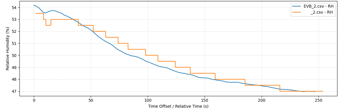

我目前正在使用 HDC3020-Q1 开发大批量生产 PCB。 在几个原型设计阶段、我观察到该传感器对自发热非常敏感。
通过硬件迭代、我成功地将传感器与外部热源(特别是电源级)隔离。 不过、在运行的前 3 分钟、我仍然观察到自发热的趋势、这会使相对湿度读数出现明显漂移。
对这一点感到惊讶、我决定使用 HDC3020EVM 进行相同的评估。 我期望 EVM 不会出现任何自发热、因为它根据用户手册实施了更有效的热隔离布局技术。
结果出乎意料:HDC3020EVM 具有与定制 PCB 完全相同的自发热动态特性。
由于两种不同的 PCB 设计(两者都正确隔离)具有相同的行为、因此我必须问:
我是否应该得出结论、HDC3020-Q1 即使在没有外部热量的情况下也具有强大的内部自热动态、这会显著影响测量精度?
我正在使用自动测量模式每 2 秒 (0.5Hz) 收集一次测量值、因为我知道数据表指出、对于此模式、建议不要超过每分钟一次测量值、以避免自发热。
即使是在您自己的 EVM 上看到此类关键影响、也与我们的应用要求有关。
感谢您对此提供反馈、因为解决这种热漂移对于我们的生产阶段至关重要。
(EVB =评估板):

    即使在最高轮询速率下、由于自发热、HDC 部分也不应像您看到的那样发生移位。 我尝试使用 EVM 重现您看到的内容、但没有看到类似这样的行为。 希望我们能够了解到这一条。
    我想先详细了解您的测试。
    1) 如何测试 EVM、是否通过 USB 将其插入计算机并使用 GUI? 还是将分线板与您自己的代码一起使用?
    2) 您能否进行更长的测试,比如 30 分钟? 我希望看到长期的行为。 如果您也可以包括温度测量值、那会很好。
    3) 是否可以为温度或湿度添加任何类型的外部参考?
