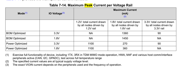

您好:
我的客户在使用该器件时、电池电压和温度出现较大的尖峰。 您能否填写 IWRL6432AOP 器件的最大电流消耗? (这不是 EVM,这是生产级板)。
谢谢你。
    您好、您能否为此主题分配某人? 这是针对客户的、我们将在下周初进行每周支持呼叫、这很可能会出现在该呼叫中。 我在 DS 中找不到此信息。
    尊敬的 Bailey:
    最大消耗电流将取决于应用配置。 您能帮助提供 cfg 文件吗? 但是、以下详细介绍了 IWRL6432AOP 每个电源轨的最大峰值电流要求。 请参阅数据表的第 7.8 节。
    由于我们已经在通过邮件讨论此主题、我可以关闭此主题吗?
    Ankit
    您好、Ankit、 我很高兴关闭此主题、但很难获得团队的回应。 您能回答这个主线程吗? 我将再次 ping 您、并附上他们的配置。
