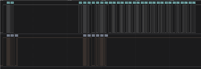

在特定电路板上、TMP144 传感器会给出故障值。 下面的波形中特定值上方用绿线表示。 造成这种情况的原因是什么?

    上述帖子的图像
    在此图中、发出单次触发命令 0xF2、0x00、0x62。  传感器此时将开始温度测量。 测量最多需要 35mS 它在规格表中称为转换时间。 在发出单次触发后和读回温度数据之前、必须引入 35ms 的延迟。
    感谢 Ren 的答复。 在下一次阅读的董事会也给出了相同的数目(11 的 15 个)答复。 请注意、它配置为连续读取、而不是单次读取。
