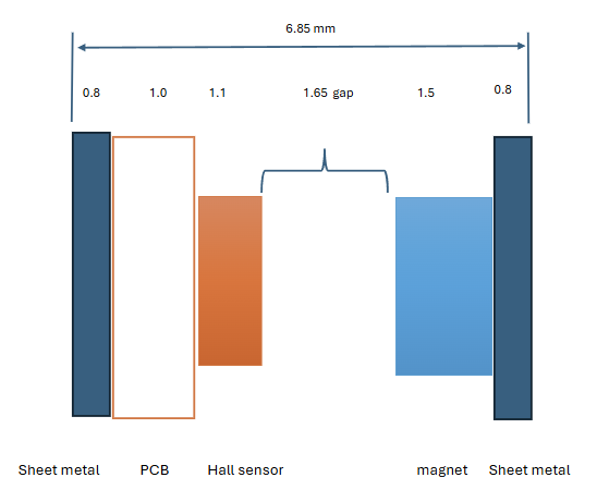

大家好、我们想使用霍尔传感器来测量两个部分之间的距离。
当前我们的航天设计如下所示。
霍尔传感器和磁体之间的设计差距约为 1.65mm。
目标是测量 1.65+/–1.5mm (0.15~3.15mm)、精度预计为 0.1mm。
我的问题是 DRV5057-Q1 可以实现这一点吗? 还是任何其他建议?
非常感谢
Jerry

    感谢您在 E2E 上联系我们!  在此设计中、最重要的因素之一是磁体的尺寸/强度。
    磁场随着磁体的距离增加而呈指数级缩小、因此变化率将随您所描述的运动而变化。 当您达到最大距离时、传感器的输入磁场将处于最小变化率。  由于这种输入非线性、您可能需要校准从传感器输出到实际机械距离的转换。
    如果不进行校准、不同系统之间的误差将取决于与磁体和传感器的安装和对齐以及传感器的器件级误差相关的机械容差。  要考虑的两个主要因素是灵敏度增益误差和失调电压。  可以通过移除磁场源来评估失调、但灵敏度误差将描述输出相对于输入磁场的变化量。
    为了将系统校准到小于 1mm 的精度、我建议考虑测量多个已知位置的输出行为、然后将其用作最佳拟合查找表功能。  如果为已知位置使用了足够的点、您应该能够准确地描述磁体和传感器之间的距离。
    另一个需要注意的重要因素是、您需要将传感器保持在线性输入感应范围内。  如果磁场使器件的输入饱和、则输出将被钳位在满量程%D 值。  由于您希望将磁体磁体磁力范围减小至 0.15mm、因此我建议您谨慎选择磁体。  TI 磁感应仿真器是一款有助于实现这一目标的工具。  您可以对不同磁体形状、尺寸和材料的磁场强度进行建模。
    至于要考虑的器件、我建议查看 DRV5055-Q1(双极模拟输出)、DRV5056-Q1(单极模拟输出)或 DRV5057(双极 PWM 输出)。
