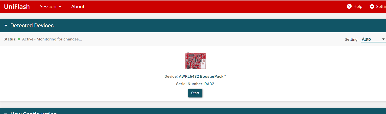

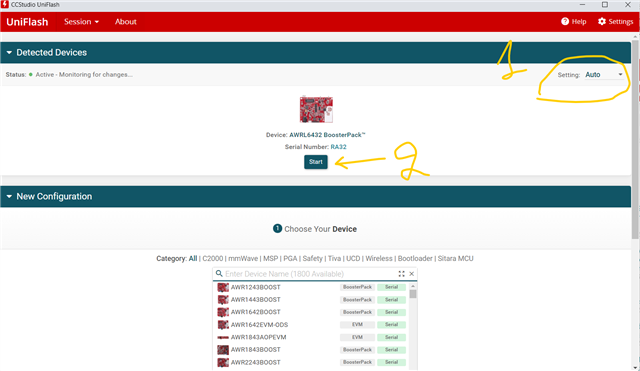

    已启动 Uni Flash
    和已使用“Auto Detect Option“、然后点击“Start(开始)“

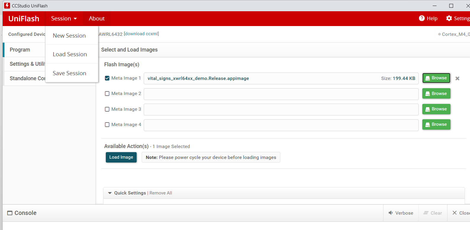

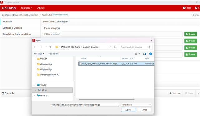

    然后选择图像文件

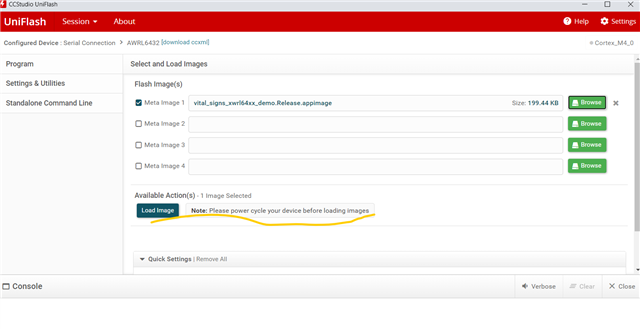

    它显示请下电上电;我需要这里的东西还是只是加载?

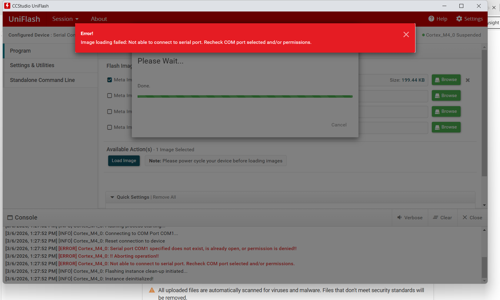

    我刚刚点击了“Load Image“
    现在该怎么办?
    您好、
    我仍然可以看到、错误是指定的串行 COM1 不存在。 这意味着它仍采用 Uniflash 中的默认 COM 端口。 XDS COM 端口为 13、可以从设备管理器中看到。 必须通过转到“Settings"和“和“Utilities"选项“选项卡来手动输入 COM 端口。 请尝试一下、并告诉我。
    Sreedeep
    在手动设置中更改 Com13 后、我可以成功刷写和操作。
