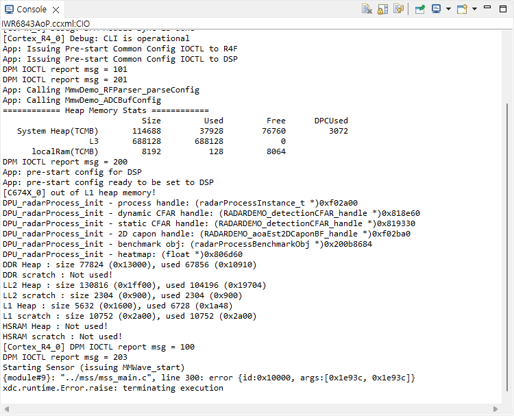

要启用静态点云数据、我在配置中添加了以下命令:staticRangeAngleCfg -1 1 1 1(静态进程启用)
但是、在发出sensorStart命令后、传感器会停止运行。 检查时 CCS 调试 日志中、我遇到了一条错误消息。
位于的相关代码  第 300 行、共 mss_main.c如下所示:
static void Pcount3DDemo_EDMA_transferControllerErrorCallbackFxn(
    EDMA_Handle                         handle,
    EDMA_transferControllerErrorInfo_t *errorInfo)
    gMmwMssMCB.dataPathObj.EDMA_transferControllerErrorInfo = *errorInfo;
    Pcount3DDemo_debugAssert(0);  // Line 300
我尝试使用frameCfg命令将帧周期增加到 500ms。
然而、结果不一致:有时、传感器仅运行 3 到 4 帧、然后在以相同的错误停止之前停止运行、而在其他时间、传感器在以完全相同的配置启动时立即停止。

您能否提供一个解决方案来解决此问题并成功在此实验中启用静态检测?

    如果您尝试专注于静态检测、是否有理由在 frameCfg 中将循环数 (224) 设置得如此高? 使用 ADC 样本数、天线数和线性调频脉冲数生成雷达立方体及其后续热图。 尝试将这个数字一直调低到 32 或类似的值。

    我在 frameCfg 中使用了 224 个循环、只是因为这是示例配置文件中提供的默认值。
    关于静态检测期间的冻结问题、此问题是否与雷达立方体 (L3) 存储器限制或热图 (L2) 处理/存储器有关?

    它通常是两者的混合物。 雷达立方体越大、热图就越大。 雷达数据集越大、执行所有处理所需的时间就越长。 当它可以工作 3 或 4 帧时,它“崩溃“的帧是在下一个帧进入之前有太多数据需要处理的帧。
