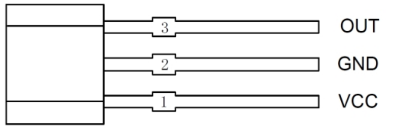

1.封装: 3 针,TO-92 或 TO-92S 或类似封装。 引脚顺序如下:

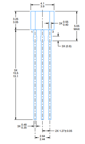

2、引脚长度:≥12.5mm

    1. 这看起来是器件的正确引脚排列。 此图还有助于确认方向
    2. 预期尺寸显示在机械制图中

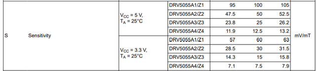

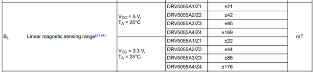

    5. 当 Vcc 用作 ADC 的基准输入时、灵敏度随 Vcc 而变化、这有助于保持恒定的 ADC 转换。  有多种灵敏度选项、其中一些提供>100mT 的输入范围
    6. 2.5mV/G 相当于 25mV/mT。  具有此灵敏度的型号是 DRV5055A3、工作电压为 5V
