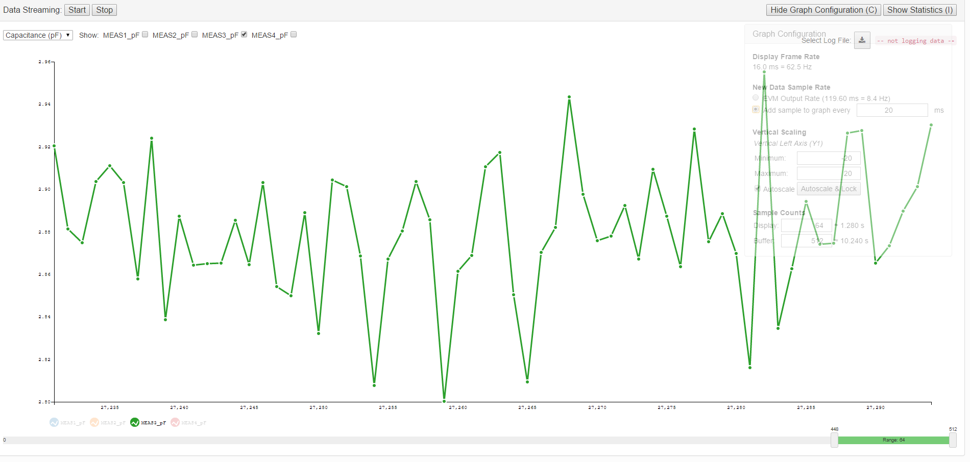

我们使用的是带感应解决方案 GUI 1.10.0 的 FDC1004 EVM 板。 我们有 2 个问题。
1) 除非启用所有 4 个通道进行读取、否则数据流不起作用(我们仅使用 CIN3、启用的其他通道不会影响我们、但我认为它会影响采样速度
2) 这是主要的问题。 绘图速度太慢。 从屏幕截图中可以看到、大约为 7Hz、这是编写的 EVM 输出速率。 我们尝试选择“添加样本每 x 秒绘制一次“,但它的剂量没有改变任何东西,绘图速度不会超过 7Hz。 在配置页面中、选择 400 S/s。
我们阅读了 FDC1004 数据表和 GUI 用户指南(我想它适用于较旧版本,但仍然提供有用信息)
我们的主要目的是在 GUI 中获得更快/更平滑的绘图、即使 40-50Hz 是有效的。
谢谢你
    您好、Aykut、
    您可以从 GUI 的配置视图中禁用其他通道。  请参阅下面的。  当我只启用 1 个通道时、我能够看到 100Hz 输出速率。
