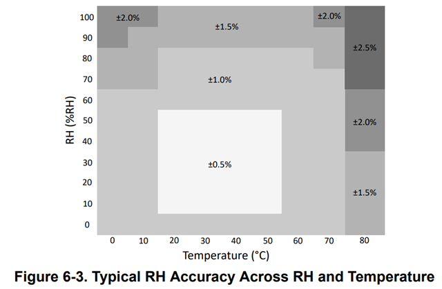

关于器件级的温度和湿度验证和校准、我们想了解如何利用测试装置/条件/设备来满足高精度要求、TI 是否有任何建议或意见分享? 谢谢。
·温度:±0.5°C 精度、0 –50°C 范围
·湿度:±3% RH 精度、20-80% RH 范围
·采样间隔:≤60 秒

    你好 Alex、很高兴见到你。 我是富士康的 RD、现在我的团队正在检查 基本的验证和校准原理、以了解如何在器件级别实现高精度要求?以及哪些设备可以在什么测试条件下支持此要求?谢谢

    感谢您的澄清。 HDC302x 系列一定能够满足上面列出的 Terry 温度和 RH 精度要求。 为了评估 RH 精度、我建议使用可能改变湿度和温度的湿度室、并使用 ISO 17025 校准 RH 基准。 这可以是湿度计或露点镜。 Vaisala 或 RH Systems 是生产良好 RH 参考的公司。
    HDC302x 具有针对 25°C 的额定 RH 精度最小/最大规格、但我们确实提供整个 RH 和温度范围内的典型 RH 精度水平:
