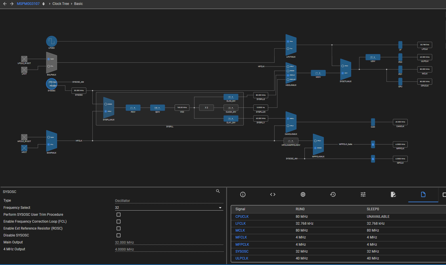

我正在研发一种带有 MCU 的 TDC1000-Q1 超声波测量系统、其中超声波计时器和 AFE CLKIN 均来自 SYSPLL 输出。
早期配置:
  • SYSPLL1 = 80MHz
  • CANCLK = 80MHz
  • CLKOUT 至 TDC1000 = 8MHz
  • 超声波计时器有效时钟~4MHz
  • 在水中测得的 ToF 滴度(30 mm 单侧距离)≈160–161
  • 水和 DEF TOF 之间的差异≈10–12 滴度
将 SYSPLL1 更改为 40MHz 后(以在 40MHz 上运行 CAN):
  • CANCLK = 40MHz
  • CLKOUT 自动变为 4MHz
  • 计时器配置未更改
  • 在水中测量的 ToF 滴度≈320
  • 水和 DEF≈20 滴度之间的差异

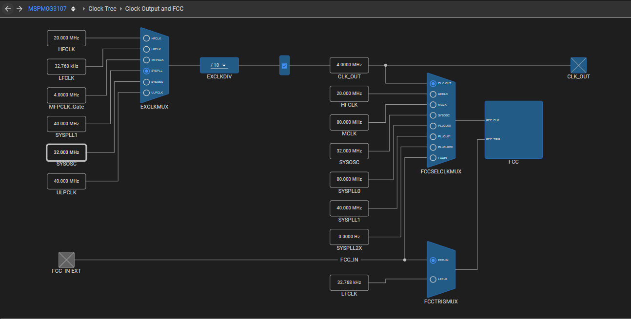

    在检查 SysConfig 生成的时钟配置后、我想添加一个阐述。
    我意识到、超声波计时器实际上来自 MFCLK 的时钟源来自 SYSOSC (~4MHz)、因此当 SYSPLL1 从 80MHz 降低到 40MHz 时、计时器有效频率不会改变。
    观察到的 ToF 滴答次数增加一倍(水为≈160→≈320)是由于为 TDC1000 提供的 CLKOUT 从 8MHz 更改为 4MHz (CLKOUT 分频器= 10)、这调整了 AFE/TDC 的内部时序。
    因此、这种行为现在看起来是预期行为。
    我的主要要求仍然是提高 ToF 分辨率:目前、DEF 水 (~32.5%) 对于 30mm 的单侧路径长度可提供大约 20 个周期的差异、但我希望实现~130 个周期的有效跨度、以便提高测量灵敏度(每个 CAN 计数接近 1 个周期)。
    有关最佳方法(较高的计时器时钟与 CLKIN 优化与数字内插/均值计算)的任何建议都将非常有帮助。
