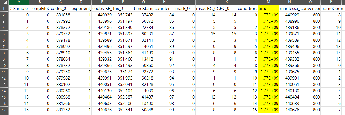

我使用 OPT4001DNPQ1EVM GUI 并通过 CSV 文件导出输出数据。
主题:有关使用两个 OPT4001 EVM 同时记录和时间同步的问题
我正在尝试根据比较光测量数据 同时从两个 OPT4001 EVM 板记录数据 、每个连接到 独立的笔记本电脑 。 但是、我面临着与时间同步和 EVM 连接相关的限制。 我的问题如下:
1. CSV 时间轴问题和绝对时间同步
从 OPT4001 EVM GUI 将数据导出到 CSV 文件时、 时间列固定为 1.77E+09 等值 并且不会随着时间的推移而发生有意义的变化。
因此、无法同时比较两台不同笔记本电脑上的测量结果。
问题 1:
是否有可能 修改用于 CSV 导出的 Python 代码 以便将时间列替换为 PC 的绝对系统时间 (例如,)07:08:36
我的意图是 同步两台笔记本电脑的系统时钟 、因此绝对时间戳可以用于比较在同一现实世界中进行的测量。

    您好、 Jaewon、
    只要可以通过 GUI 可执行文件随附的库访问系统时钟、就应该可以编辑 csv 导出代码。 如果没有、我认为您可能必须在不同的环境中运行 GUI 脚本、以便在必要时能够添加额外的库。
    如果不显著修改当前代码、您将无法通过单个 GUI 同时访问多个传感器。 但是、可以在同一台计算机上的 2 个不同 GUI 窗口中运行 2 个 EVM。
    它是顺序日志记录。
