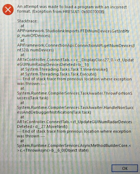

您好、
带 IWRL6432AOP 的 DCA1000EVM 设置很好、直到他们使用不同的 Windows 10 许可证重新安装 PC。 REST 保持不变
在这个新配置中、他们打开 mmWave Studio 时会收到以下错误:
连接和断开电路板后、mmWave Studio 4.1 和 4.3 中的错误会相同。 与 DCA 的通信失败。
禁用防火墙时也会出现此问题
Geoffrey
    Geoffrey、
    您可以尝试重新安装 mmWaveStudio 吗?  请确保完全删除 mmWaveStudio 的旧副本、然后还请确保安装 FTDI 驱动程序。
    Blake
    尊敬的 Blake:
    是的、我们确保了这一点、但仍然收到了该错误。 你有其他想法吗?
    Geoffrey
    您好  Geoffrey、
    由于这是在新计算机上、因此在打开 mmWaveStudio 之前、DCA1000 和传感器设置是否完全连接? 用户需要进行一次检查、确认在将自己“解锁“以供使用之前有一个 DCA1000。 您可以看到错误的 API 调用涉及“检测到的器件数“
