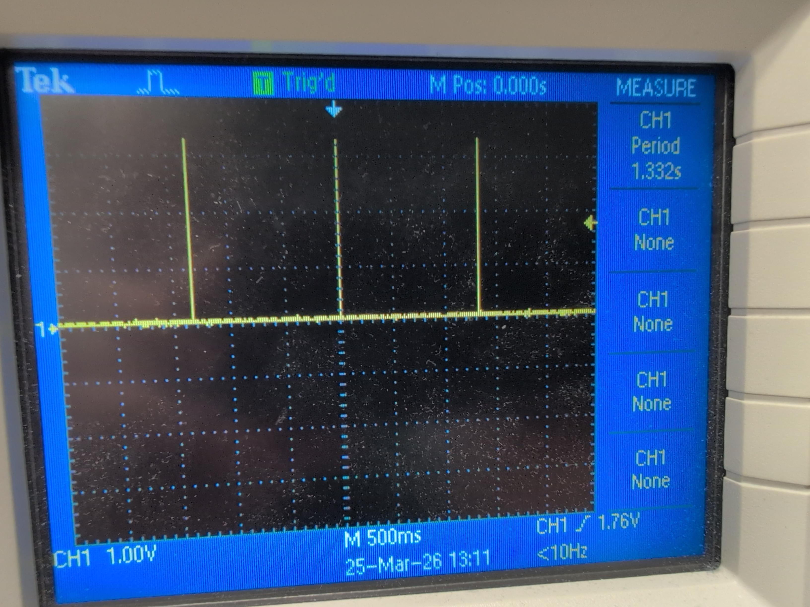

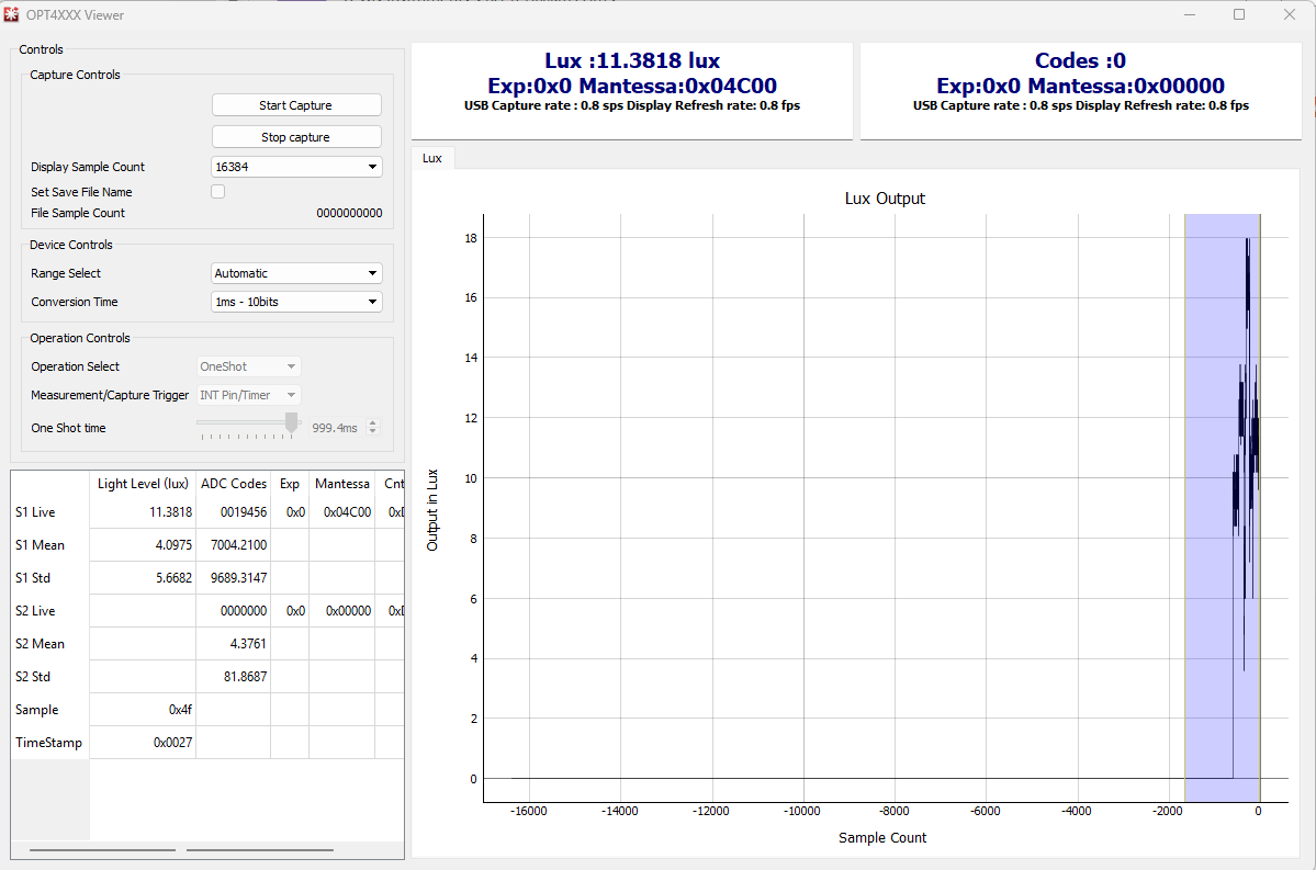

您能告诉我如何正确设置 OPT4003DNPQ1EVM 的 TI Latte 以每隔一秒进行测量吗?
目前、我的转换时间为 1 毫秒、得到的周期为 1.332 秒、INT 引脚/计时器触发器和单稳态时间为 999.4 毫秒。 在 INT 引脚上测得。

    从您共享的数据中:
    单稳态时间= 667.4ms 应每秒获得一次测量、条件保持恒定。   尽管您在自动查找范围模式下操作设备、但务必要识别。 这可能会在测量准备就绪时引入时序变化。 如果曝光度传感器处于快速条件下、传感器可能需要更改范围、在这些情况下、转换会在需要转换范围时重新启动。 这意味着如果器件需要更改范围、则需要更长的时间才能准备好测量。
    您的应用程序每秒只读一次结果是否足够?   这将是一种更简单的实现方式、器件可以在连续测量模式/下运行
