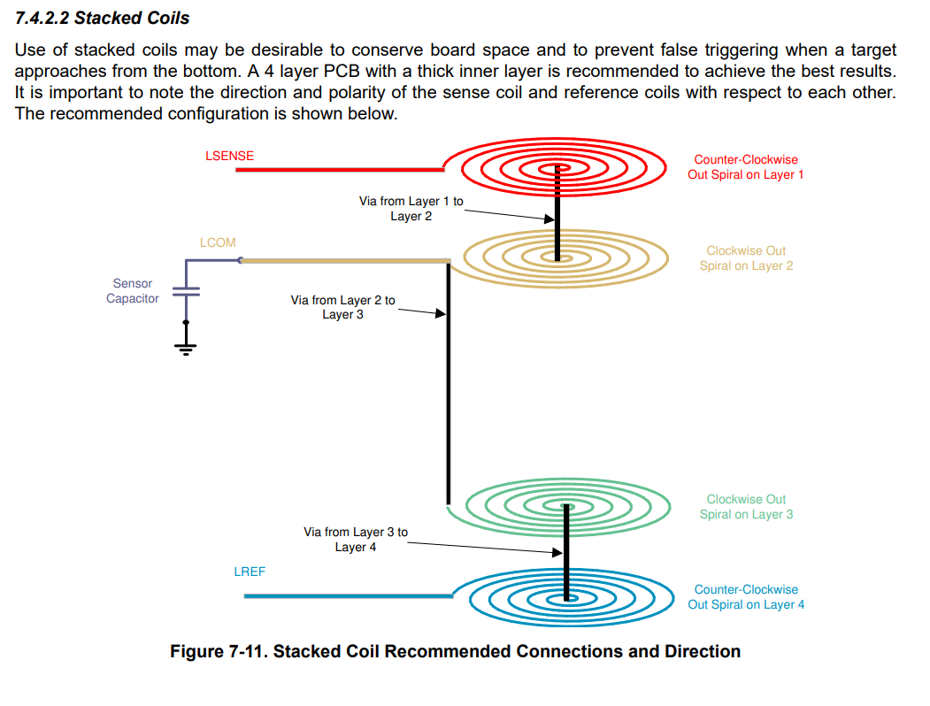

在创建堆叠式 检测和参考线圈图案时、我是否需要使用盲孔或埋孔、或者是否可以使用正常的通孔?
    尊敬的 Timothy:
    在线圈设计中不需要使用盲孔或埋孔、正常的穿孔过孔是可以接受的。
    如果您有任何其他问题或需要其他支持、请告知我。
    Chase Girard
    您好 Chase、
       感谢您的答复。 给定图中堆叠线圈配置 7-11、如何处理所示位于线圈中心的过孔连接、使其不是盲孔?
    Tim
    尊敬的 Timothy:
    下面是我使用我们的线圈设计工具(可在此处在线找到)生成的线圈示例、
    希望此示例有所帮助。 如果您需要更多帮助、请告诉我。
    Chase Girard
