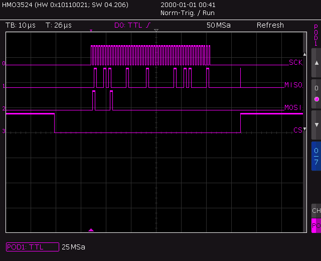

 而示波器中的信号:
但“MISO"信号“信号始终为错误
请帮帮我。

    您好 Liam、
    欢迎来到 E2E!
    能否分享您要发送到 PGA970 的 SPI 命令? 它需要 24 位命令、但我看到您正在发送 48 位命令。 前 24 位看起来像是您尝试读取 0x2 页上的寄存器 0x18、这不是您读取 COMBUF 数据的位置、即第 0x0 页上的寄存器 0x04 和 0x05。

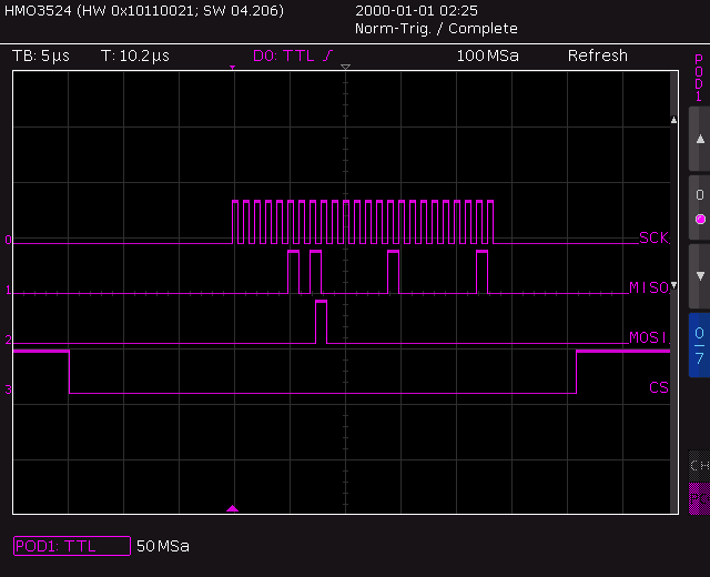

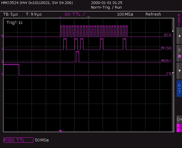

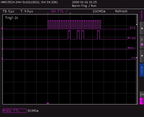

    我也尝试读取 DEMODx_CONFIG、但 MISO 没有改变、它始终显示相同的数据。 我从 SPI 获得的数据始终是 lastDAC=0x2281
    有了这个建议的 breakpoin:
    HAL_SPI_TRANSMIT (&hspi1、cmd、3、HAL_MAX_DELAY);
    数据为:
    以及在此命令上带有断点:
    HAL_SPI_TransmitReceive (&hspi1、dummyRx、3、HAL_MAX_DELAY);
    我在示波器上获得了以下数据:

    您好、Maggie、
    我刚刚测试了您发送的代码、通过更改 PGA970 端的数据、它不会更改 MISO 数据、它始终是这样的:
    我只在我的 PGA970 中使用以下代码:
    void main(){
    //配置函数
      DIGITAL_TCH Interface_Config (SPI_ENABLE | OWI_DISABLE | OWI_DEGLITCH_FILTER_1ms);
