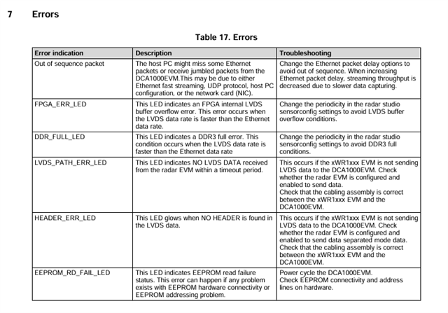

DCA1000EVM 的首次启动会立即显示错误。 请参阅下面的 LED 状态:
5V_LED — 绿色(正常)
FPGA_DONE_LED — 关闭
DATA_TRANS_PROG_LED1 — 绿色
SD_DETECT_LED5 — 绿色
SD_FULL_LED0 — 红色
SPARE_LED8–绿色
DDR_FULL_LED7 — 红色
FPGA_ERR_LED2 — 红色
LVDS_PATH_ERR_LED3 — 红色
HEADER_ERR_LED4 — 红色
EEPROM_RD_FAIL_LED6 — 红色

    为了进行故障排除、请参阅 DCA1000 用户指南中的 LED 状态表、了解当前亮起的 LED 的含义。

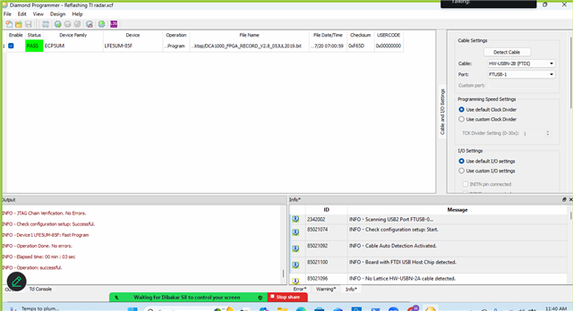

    重新刷新 FPGA 已解决问题。

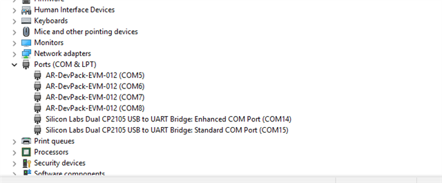

    您能否确认器件是否配置为正确的 SOP 模式?
    我们观察到、如果未正确设置 SOP 模式或使用不正确的 COM 端口、则可能会发生 RS232 连接故障。
    请在设置时验证以下内容:
    •SOP 模式配置符合您的用例的预期
    •选择了正确的 COM 端口(您可能需要检查系统中所有可用的 COM 端口)
    Ananya K C
    嘿 Ananya!
    是的、SOP0 开启、其他一切关闭。 在 115200 中使用 COM14 (附加了屏幕截图)。
    为了澄清 JTAG 的事情、 位流实际上闪烁很好、在 Diamond 中得到了干净的通道。 之后重启电源、但 192.168.33.180 仍然不会响应 ping。 即使在成功刷写后、也从未如此。
