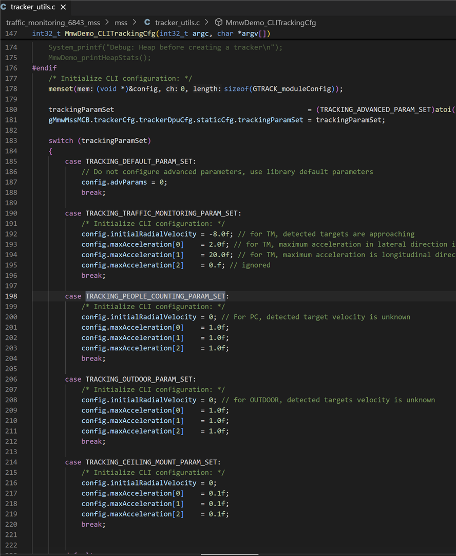

我目前将 mmWave Industrial Toolbox 4.12.1 中提供的交通监控演示与 IWR6843ISK 配合使用。
在检查提供的配置文件时、我注意到 trackingCfg 行设置为:
trackingCfg 1 2 250 20 113 355 50
在 tracker_utils.c 中、trackingCfg 的第二个参数对应于 tracking_advanced_Param_set:
typedef 枚举
TRACKING_DEFAULT_PARAM_SET = 0、
Tracking_traffical_monitoring_Param_set、
Tracking_people_Count_Param_set、
Tracking_Outdoor _Param_set、
tracking_himpace_mount_param_set
} tracking_advanced_Param_set;
在本例中:
1 = tracking_traffical_monitoring_Param_set
2 = tracking_people_count_Param_set
基于此、流量监控配置似乎正在使用人员计数。
您能否说明此配置的用途、或者是否应将其更改为 TRACKING_COMMUNICATION_MONITORY_PARAM_SET 以正确使用流量监控?
    您好:
    您是否尝试过  trackingCfg 参数的第二个字段的 tracking_traffical_monitoring_Param_set 选项? 它可能不会改变太多,因为我们一般都放弃了硬编码参数集,我们不再真正使用它们。 如果您对源代码中的这种变化感到好奇、它只与轨道的最大加速有关
    Pedrorm
