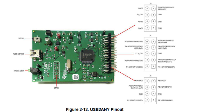

请使用 USB2ANY 为 pga300 接口 (owi) 提供正确的序列。

    我们正在尝试使用 GUI 应用程序和 USB2ANY 校准 PGA300、为此、请提供如何使用 OWI 将 usb2any 与 pga300 连接。否则是否有任何电路可用于连接。

    您好、
    我们有一个 PGA300 EVM、它使用 USB2ANY 与器件通信。 该 EVM 已停产且不再受支持。 我们将用新的 EVM 替换过时的 EVM、该 EVM 将在今年晚些时候提供。
    但是、以下是已过时 EVM 的 USB2ANY 原理图:
    图 3-5 中的 OWI 网连接到 PGA300 VDD 引脚。

    感谢您的回复。我们正在考虑使用 PGA305、因为并非 所有这些都需要。 直接我们可以使用 usb2any。为此,请建议 GUI 应用程序和连接图...如果可能,请共享连接图和 GUI 应用程序链接以及使用过程。

    您好、
    我向您发送了一封包含 PGA305 GUI 的下载链接的电子邮件。 该下载链接中有一个原理图、其中显示了 I2C 连接。
    Maggie
