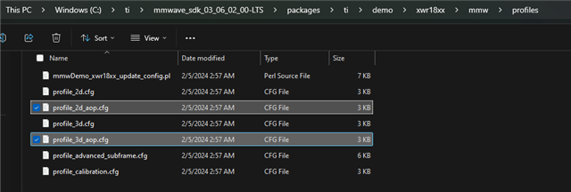

    您好:
    您说的只是编译演示还是运行配置?
    C:\ti\mmwave_sdk_03_06_02_00-LTS\packages\ti\demo\xwr18xx\mmw\profiles
    您将看到我们有配置参数以及 1843AOP 器件的预编译二进制文件。 如果您比较 AOP 和非 AOP 所见的.map 函数、它们大多与 AOP 相同、后者有一些额外的函数、例如 QSPI。 这意味着您本身应该能够使用 1843 工程和 1843AOP 线性调频脉冲配置文件来运行演示。
    Pedrorm

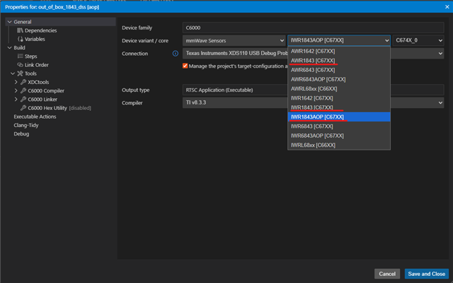

    抱歉、如果我的解释模糊、我确实看到了 AOP 与非 AOP 版本的芯片有何区别。
    我不太明白的是、选择目标配置时 CCS 中没有 AWR1843AOP 设置、而列出了 IWR1843AOP 目标。
    请参阅下图:
    如您所见、xWR1843 芯片只有三个条目。 这是什么让我有点困惑。
    因此、对于 AWR1843AOP 芯片、应使用 AWR1843 配置并手动解决 AOP 和非 AOP 之间的差异、
    或者、最好使用 IWR1843AOP 配置并手动解决 AWR 和 IWR 之间的差异?

    AWR 和 IWR 是完全相同的器件、只是采用不同的熔断和鉴定。 构建开箱即用演示等内容时、在器件选择方面没有真正的区别。 唯一可能出现问题的时间是、如果您尝试使用仅在某些 AWR 融合设备上允许的监视 API 调用、但这是利基、并且是唯一需要考虑的事情。
    Pedrorm
