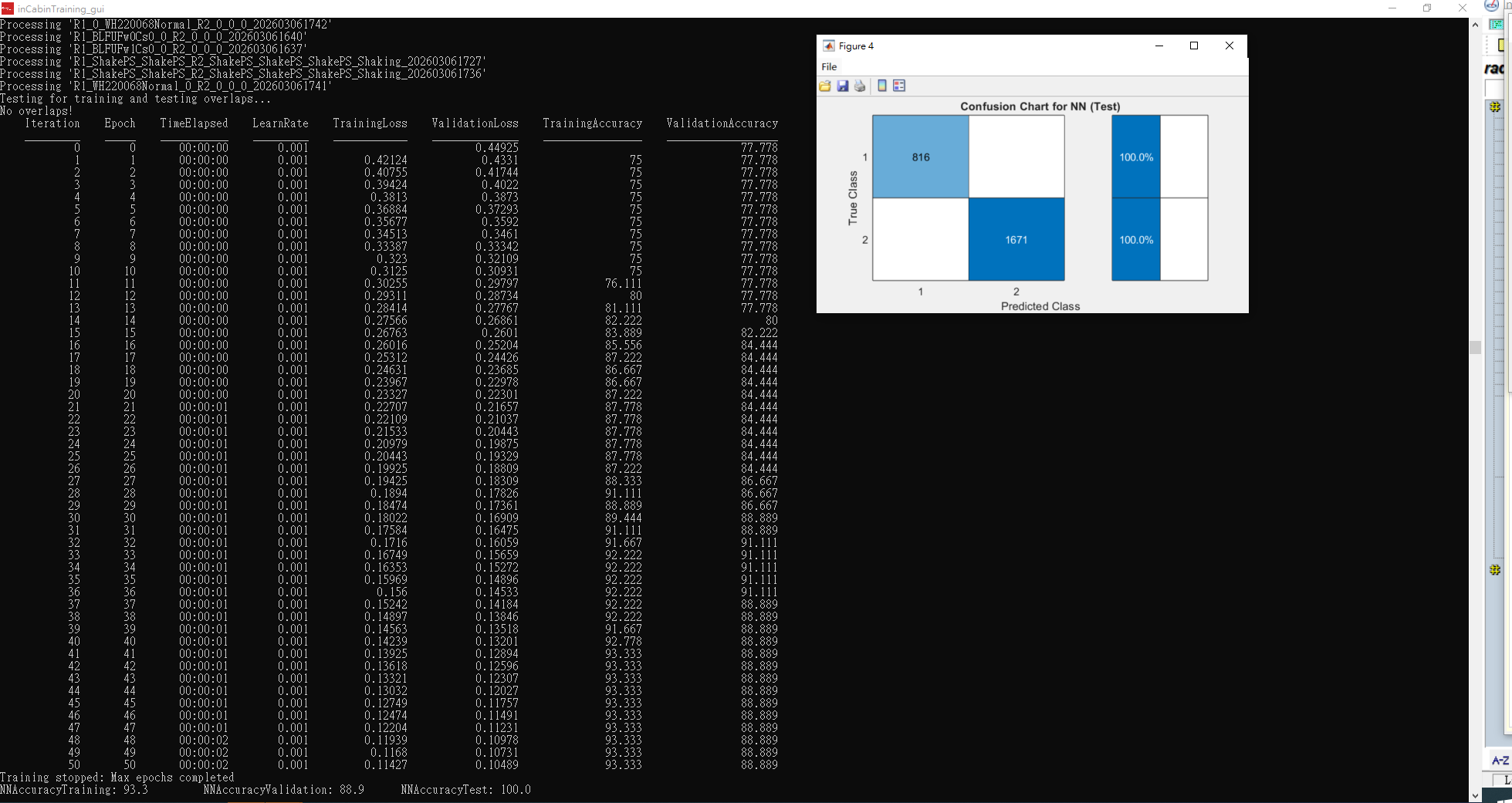

我们最近通过 5 种不同座椅位置的真实车辆进行了数据收集。 对于每个职位、我们记录了:
座椅上婴儿的一个样品。
一个婴儿样本位于搁脚空间区域。
一份成人样本。
这总共产生 15 个数据样本。
附件是我们的培训结果。 如您所见、该模型在离线训练阶段实现了高精度。 但是、在将生成的系数 (classifier_paths.h) 积分到雷达固件后、我们观察到了显著的性能差距。 在实时测试中、雷达似乎只能区分空座椅和已占用(存在生命)、无法按照建议的培训结果准确分类“婴儿“与“成人“。

另一个问题、在训练功能集中,是否通过对数转换处理了两次 SNR 值?

    否、不应对 SNR 进行两次对数转换。
    Zigang
    您好:
    来自 fHists 的 SNR 已采用日志格式。 分类器训练脚本不会再应用日志。   分类器训练脚本仅在 SNR 数据来自 MATLAB 链且结果保存在结构 detectObj 中时应用日志。
